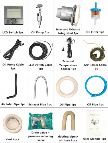

Qualcuno , oltre a quella ufficiale , avrà prima o poi
montata quella simil-Tr...
che completa di tutto è a circa 800€
e ha anche il nuovo camino rotondo !
https://www.alibaba.com/product...
E con ordine di soli 1000 pezzi ve la fanno del colore e
con il marchio che volete Voi anche originale
chissà perchè !
Modificato da franco49tn il 22/02/2023 alle 20:06:28
