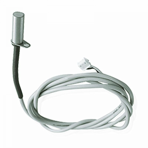

Quando ancora avevo il riscaldamento a gas, mi capitò che si congelava la condensa presente nel gas, all interno del regolatore. Con fornelli e frigo funzionava bene, ma quando si metteva la stufa al massimo, e richiedeva un grosso flusso di gas, nel regolatore si abbassava la temperatura e si gelava internamente lasciano passare solo un piccolo flusso di gas.
Da allora sempre usata la resistenza antighiaccio Truma EisEx e mai piu capitato.
Se come penso di avere capito hai il Truma Duocontrol, sul corpo dell apparecchio c'è una apposita cavità cilindrica dove inserire la resistenza apposita, e tiene la temperatura del regolatore appena tiepido e che non puo gelare.
mi sembra assorba 12 o 14W non ricordo, quindi veramente poco, si mette un interruttore con spia, e si accende quando si va in climi freddi.
Poi casomai nel tuo caso il problema non è quello.
