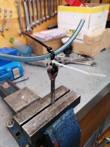

fissati i cavi e tubi gasolio alla carrozzeria, secondo me non è corretto, si devono si tenere o sorreggere ma non attaccati ad uno spigolo, con le vibrazioni lo spigolo taglia, si dovrebbe mettere tra il telaio e il tubo o cavo da sorreggere, un’altra fascetta, in modo da tenere distanziato il tubo dal telaio, in pratica un occhiello telaio tubo, l’altra in mezzo stringe la fascetta da formare un 8, questa mattina faccio una foto è più chiaro, comunque chi ha fatto quei lavori aveva molta fretta

usare fascette di qualità, quelle economiche si rompono con il variare della temperatura

al rientro passi per Egna, fermati  usare fascette di qualità, quelle economiche si rompono con il variare della temperatura
Grazie ma sarà per un altra volta. Saremo di corsa perchè dobbiamo fare sosta a Trento per suocera, badanti e tutti sti problemi immaginabili.
condivido che in giro ci sono fascette che si rompono anche solo a stare al sole.

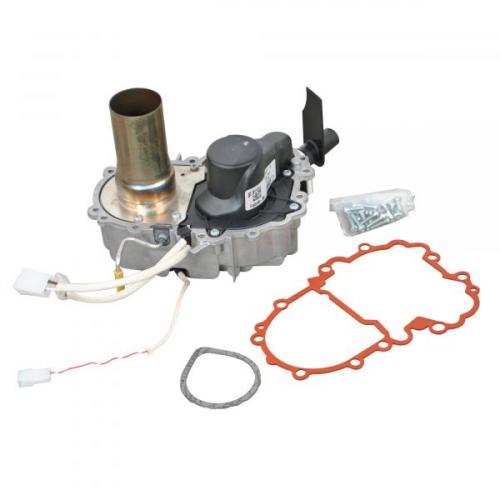

La candeletta è all interno del bruciatore, quindi bisogna togliere la stufa dal camper, a banco smontare il coperchio laterale di plastica, e sotto c'è il bruciatore, va tolto con alcuni bulloncini, poi aperto, e si puo vedere o cambiare la candeletta.
Vidi in prima persona questo procedimento perchè la candeletta si guastò a stufa ancora nuova e passando da un centro Truma in germania entrai e me la cambiarono, un paio di ore totali.
Comunque serve la guarnizione nuova del bruciatore perchè quella si rompe e va cambiata.
Onestamente, visto che la stufa ha quasi 7 anni, una volta che il bruciatore è in mano, quasi quasi conviene fare la spesa del bruciatore nuovo, gia completo di candeletta etc.
Non so come siano fatti questi bruciatori a gasolio, ma penso di avere capito che non c'è un iniettore con alta pressione, ma un sistema piu semplice con una retina (forse nebulizza il gasolio?) e se questa si intasa di residui carbonizzati, invece di nebulizzare il gasolio lo fa colare sulla candeletta, e in questo caso fuma e l accensione è ritardata o potrebbe anche non accendersi e andare in blocco.
So che anche con i webasto dopo quei dati anni c'è da fare una revisione completa con sostituzione del bruciatore completto, ma forse un po piu di anni  di solito.
