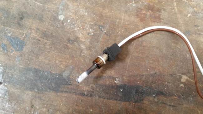

Ho visto che il tecnico ha misurato la candeletta guasta con il tester prima di smontarla, quindi probabilmente basta un tester per vedere se è bruciata o buona.
Però, mi sembra inutile procurarsi una candeletta nuova da tenere di scorta, per eventualmente ripararsela da soli, perchè le COMBI hanno tante partti che possono guastarsi, a partire dalla scheda, che non si puo certo portarsi tutto. Poi, mi ha detto che qello è un guasto molto remoto.
Dalla foto vedo la candeletta molto imbiancata, sembra un po "magra" ma non so se funziona come nelle candele delle moto wink.
