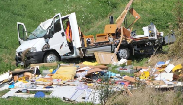

Fai una bella raccolta di articoli di giornale di gente trovata uccisa dal gas nei camper e falli trovare casualmente in giro per casa. laugh
Quado volevo cambiare il MH con il semintegrale avevo sempre sul computer foto di MH incidentati dove era rimasto solo il pavimento e i sedili di cabina e piano piano la moglie si è sensibilizzata ........ winklaugh

Eh, si l'opera è gia a metà quando la metà approva. Fai una bella raccolta di articoli di giornale di gente trovata uccisa dal gas nei camper e falli trovare casualmente in giro per casa. Quado volevo cambiare il MH
con il semintegrale avevo sempre sul computer foto di MH incidentati dove era rimasto solo il pavimento e i sedili di cabina e piano piano la moglie si è sensibilizzata ........ Tommaso IZ4DJI www.iz4dji.it
Semintegrale versus motorhome ci può stare anche se il web è forse più pieno di foto di mansardati e semintegrali che di motorhome distrutti.

Semintegrale versus motorhome ci può stare anche se il web è forse più pieno di foto di mansardati e semintegrali che di motorhome distrutti. Quello che non capisco è come non ti abbia ancora mollato dopo che in due anni non hai ancora inserito la trazione dakariana. Max
L'importante non è fare vedere le foto, ma solo quelle che si vuole che vengano viste wink
Si, mansardati e semintegrali distrutti ci sono ma tutti hanno la cabina ancora li a protezione degli occupanti.
non ne metto altre in quanto non pertinente al topic, ma parlano da sole. Se fossimo in piu di due, forse sceglierei solo un furgonato.
