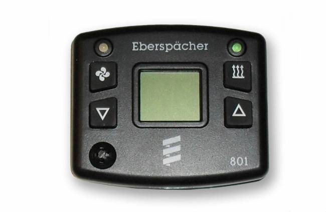

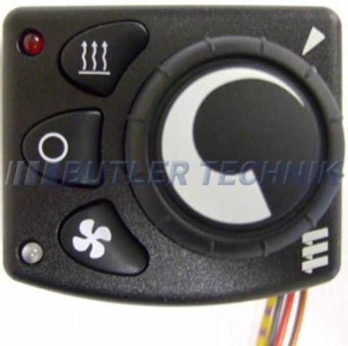

Ciao a tutti, sul mio camper Challenger ho Eber di serie con il comando classico a rotella.E' già del tipo h-kit, quindi ultimo modello compatibile con tutti i regolatori.
Sto quindi togliendo questa:
Per mettere questo comprato su ebay.de a 66 euro
Ora, il nuovo regolatore ha i cavi dello stesso colore di quelli che arrivano dal riscaldatore, quindi ho comprato un connettore per fare una prolunga e credo che collegando i cavi dello stesso identico colore vada tutto. L'attuale rotellina ha i cavi di colore diverso.
La domanda è: per fare l'operazione c'è scritto di togliere alimentazione al riscaldatore ma non riesco. Ho visto una guida dove ci sono due fusibili per l'Eber ma questo credo sia nel caso di montaggio aftermarket. Io ho tolto alimentazione con la centralina, ho tolto il cavo di ricarica, ho staccato il generale ma quella benedetta lucina rossa sul controller continua ad accendersi!!!

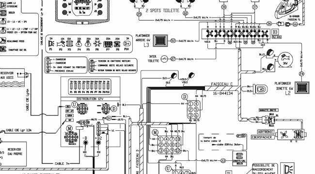

Dallo schema sembrerebbe che i fusibili siano nel banco fusibili alla posizione F3 e F8, ma è possibile che l'Eber nel caso in cui si stacchi la BS inizi a usare la BM per restare in piedi???

Ho tirato già il differenziale della centralina e ho anche staccato la centralina, e nel mio caso quando stacco la centralina si sente che scatta il relais della BS posto dietro il sedile. Quindi si, credo di aver staccato la BS. L'unica cosa che non ho ancora provato è staccare i due fusibili.

Ciao a tutti, sul mio camper Challenger ho Eber di serie con il comando classico a rotella.E' già del tipo h-kit, quindi ultimo modello compatibile con tutti i regolatori. Sto quindi togliendo questa: Per mettere
questo comprato su ebay.de a 66 euro Ora, il nuovo regolatore ha i cavi dello stesso colore di quelli che arrivano dal riscaldatore, quindi ho comprato un connettore per fare una prolunga e credo che collegando i cavi dello stesso identico colore vada tutto. L'attuale rotellina ha i cavi di colore diverso. La domanda è: per fare l'operazione c'è scritto di togliere alimentazione al riscaldatore ma non riesco. Ho visto una guida dove ci sono due fusibili per l'Eber ma questo credo sia nel caso di montaggio aftermarket. Io ho tolto alimentazione con la centralina, ho tolto il cavo di ricarica, ho staccato il generale ma quella benedetta lucina rossa sul controller continua ad accendersi!!! Dallo schema sembrerebbe che i fusibili siano nel banco fusibili alla posizione F3 e F8, ma è possibile che l'Eber nel caso in cui si stacchi la BS inizi a usare la BM per restare in piedi???
ciao robypez
io da poco ho sostituito questo
con questo
ATTENZIONE PRIMA DI CAMBIARE CONTROLLER.....il mio funziona ma quando va in temperatura si spegne e non rioparte piu....penso sia il filo del termostato esterno del vecchio regolatore che vada in conflitto con quello interrno del nuovo....il mio meccanico ha la diagnostica eberspacher e tra poco mi sapra dire qualcosa in piu

Il mio, che se non erro e uguale al tuo, ha un fusibile da 25 A ed e collegato direttamente sulla BS, poi ha un altro fusibile da 5A che serve per i comandi, in ogni caso il funzionamento e separato da tutto,mi spiego, funziona anche a centralina camper spenta.

ciao robypez io da poco ho sostituito questo con questo ATTENZIONE PRIMA DI CAMBIARE CONTROLLER.....il mio funziona ma quando va in temperatura si spegne e non rioparte piu....penso sia il filo del termostato esterno
Io mi sono studiato bene il manuale, purtroppo sul modello recente come il mio si possono usare solo un determinato tipo di controller, ovvero gli ultimi.
Unica eccezione quello a rotellina che non ha il termostato integrato.
Ho scelto quello con il timer perchè almeno lo posso usare come termostato di casa, programmandolo per accendersi alle 7 del mattino o la sera prima che torno in camper.
