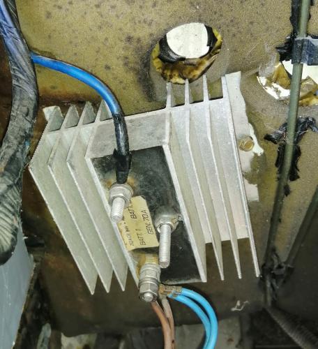

Ciao a tutti, sto provando a ricostruire come è fatto l'impianto elettrico del mio camper.
Cominciamo dal parallelatore (in foto). Al perno "Batteria 1" è collegato l'alternatore e il polo positivo della batteria motore. A "Batteria 2" è collegato il polo positivo della batteria servizi.
Ho due domande (premetto che di impianti elettrici ci capisco pochino e sto cercando di farmi una cultura)
1) Come mai l'alternatore è collegato al perno Batteria 1 e non a quello dedicato all'alternatore?
2) Facendo un po' di prove, a motore acceso e pannello attaccato la tensione ai morsetti della BS è 1.5V. È normale?. Quando spengo il motore la tensione sale a 14V. (Ho la BS in ricarica in garage, sto misurando la tensione ai morsetti)IMG_20210829_165508.jpg​​​​​​​

1)  cavo uscita alternatore e bm sono elettricamente lo stesso punto. Se sono collegati insieme sullo stesso perno va bene.
2)  Se a motore acceso le tensioni tra bm e bs non sono uguali (a parte la caduta sui cavi, pochi decimi) vuol dire che il relè parallelatore non funziona.
Non si capisce se la tensione è veramente1.5 o è un errore si scrittura e magari sono 11,5, comunque meglio sapere modello e anno camper e della centralina.

Ciao a tutti, sto provando a ricostruire come è fatto l'impianto elettrico del mio camper. Cominciamo dal parallelatore (in foto). Al perno Batteria 1 è collegato l'alternatore e il polo positivo della batteria motore.
A Batteria 2 è collegato il polo positivo della batteria servizi. Ho due domande (premetto che di impianti elettrici ci capisco pochino e sto cercando di farmi una cultura) 1) Come mai l'alternatore è collegato al perno Batteria 1 e non a quello dedicato all'alternatore? 2) Facendo un po' di prove, a motore acceso e pannello attaccato la tensione ai morsetti della BS è 1.5V. È normale?. Quando spengo il motore la tensione sale a 14V. (Ho la BS in ricarica in garage, sto misurando la tensione ai morsetti)​​​​​​​
In attesa di qualcuno più ferrato in elettronica a me semra che quello in foto non sia un parallelatore,vedo solo 2 connessioni, a meno che le altre non siano nascoste. Sembrerebbe più qualcosa come un trasformatore, infatti ha anche un dissipatore montato.

In attesa di qualcuno più ferrato in elettronica a me semra che quello in foto non sia un parallelatore,vedo solo 2 connessioni, a meno che le altre non siano nascoste. Sembrerebbe più qualcosa come un trasformatore, infatti ha anche un dissipatore montato. Però fai finta che non ho scritto niente  Ciao
Con quel dissipatore è senz'altro un componente elettronico (diodi, transistor ecc..)
Ho trovato
questo
che potrebbe essere una versione più moderna, l'unica cosa che mi chiedo è che se fosse un ripartitore di carica per due batterie, il polo centrale, quello con scritto GEN.70A che è libero, dovrebbe essere collegato all'alternatore.
Quindi credo non sia il parallelatore, almeno come lo conosciamo noi.

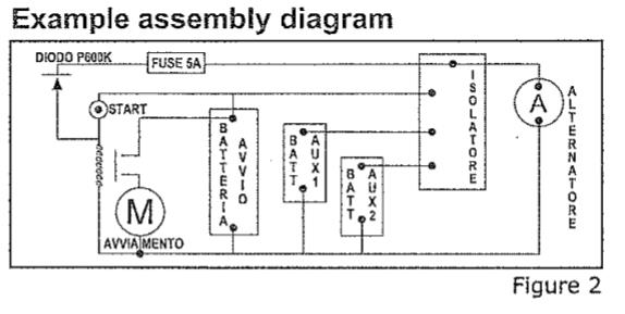

Questo è lo schema preso dal sito dove ho linkato il componente, Praticamente l'alternatore carica tramite questo dispositivo (è denominato isolatore), la batteria di avviamento e due batterie ausiliarie (esempio fatto con dispositivo per tre batterie).

Di parallelatore non c'è nulla.
Al massimo è un accoppiatore con 2 diodi dove si entra sul morsetto libero e si ripartisce la corrente proveniente da un generatore cc (pannello solare - alimentatore ) e tramite due diodi che disaccoppiano Bm e Bs le ricarica.

Grazie per la risposta,  è un CI 588 del 91. Non c'è una centralina, o se c'è non me ne sono mai accorto :|
1) ok, anche se mi chiedo perché allora ci sono tre punti visto che ne bastavano due
2) se scollego il pannello, a motore acceso non arriva tensione alla batteria, ma non so dirti se il circuito si interrompe dopo. In ogni caso tra B1 e B2 ci sono 14V. C'è qualche altra prova che posso fare per capire se il parallelatore è andato?
​​​​​​Ma la cosa veramente strana è che a motore spento e pannello collegato arrivano 14V alla BS. Quando accendo il motore la tensione alla BS scende a 1.5V (non 11.5). Questo non riesco a spiegarmelo

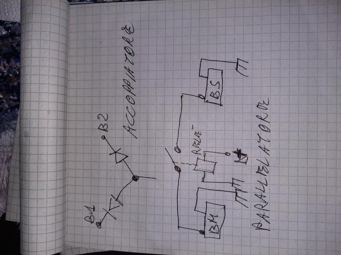

20210829_215921.jpgnell'accoppiatore le tensioni possono essere diverse , nel parallelatore a motore acceso le tensioni sono uguali.
