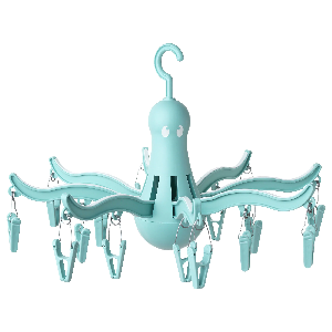

Vorrei avvitare sotto all'oblo della cabina doccia un portasalviette per appendere degli omini con i capi da asciugare oppure lo stenditoio Ikea.
Per intenderci, metto foto del portasalviette e dello stenditoio:
Pero il soffitto è di polistirolo come sapete. Quindi come lo avvito?
Ho già verificato che intorno al piccolo oblo' doccia non ci sono rinforzi in legno, almeno non alla distanza che serve a me.
Pensavo di imbottire i fori delle viti con schiuma poliuretabica oppure resina. Avete altre idee?

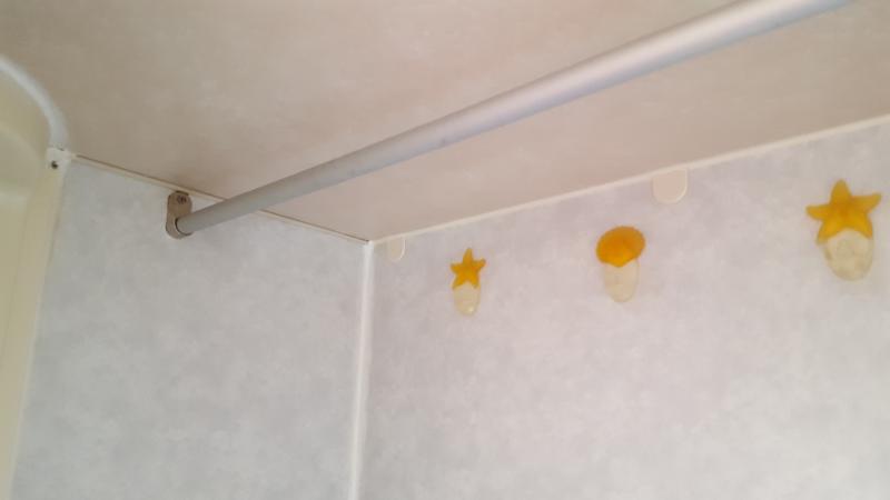

Io ho messo due attacchi per barra porta abiti da armadio e un tubo in alluminio
ciao Sandro

Grazie ragazzi, ottime idee, adesso provero'.
Ovviamente gli omini o lo stenditoio non sarebbero appesi mentre faccio la doccia!

Bella la tua idea, mi chiedevo pero' se le pareti non hanno lo stesso problema del soffitto: polistirolo, a meno che tu abbia trovato due listelli, in entrambe le pareti.
