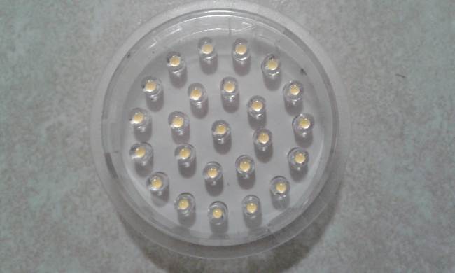

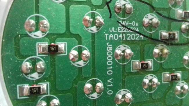

Ho le luci a led nel camper che a volte iniziano a sfarfallare e voglio procedere sostituendo le resistenze SMD con quelle normali, sopra è impresso il numero 161 questo è il valore degli ohm ?

Ho le luci a led nel camper che a volte iniziano a sfarfallare e voglio procedere sostituendo le resistenze SMD con quelle normali, sopra è impresso il numero 161 questo è il valore degli ohm ? Grazie
dovrebbe essere 16 + il numero di zeri. Nel tuo caso 160 ohm,

Ciao, dovrebbe essere 16 + il numero di zeri. Nel tuo caso 160 ohm, almeno spero... Renzo.
Confermo è così, come il codice colori di quelle tradizionali.
Le prime due cifre (colore nel caso tradizionale) sono il valore, 3 cifra (colore nel caso tradizionale) moltiplicatore x10 nel caso di 1 x100 nel caso di 2, x1000 nel caso di 3 ecc.
In alcuni casi potrebbero esserci 3 cifre e la quarta sarebbe il moltiplicatore, il concetto rimane uguale.
Tolleranza 1% nel tuo caso perché il valore 160 ohm nella serie e12 che sarebbe 10% non esiste.

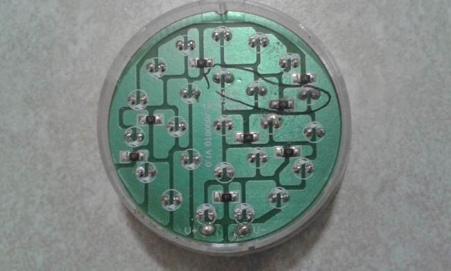

Forse in effetti mi sono spiegato male con il termine "sfarfallano" iniziano a lampeggiare velocemente "spenti-accesi" , sono gruppi di tre led per ogni resistenza, ha iniziato prima una fila nel bagno, poi una fila, piu un altra successivamente nella dinette e penso che col tempo a sto punto inizino a lampeggiare tutte. A volte dopo un po che lampeggiano rimangono spente per alcuni minuti. Preciso anche che sono luci dell'ikea "visto l'adesivo" montate penso dal vecchio proprietario, quando non lampeggiano sono ottime. Ho provato le prime volte che lo facevano a ripassagli la saldatura della resistenza e per un po è andata bene non so se è stato un caso, pensavo quindi di provare a sostituire le resistenze oppure sarebbe possibile metterli tutti in serie senza resistenze ? Non sono presenti regolatori di tensione ma sono attaccati direttamente a 12v con cavi da 1,5mm.

Forse in effetti mi sono spiegato male con il termine sfarfallano iniziano a lampeggiare velocemente spenti-accesi , sono gruppi di tre led per ogni resistenza, ha iniziato prima una fila nel bagno, poi una fila, piu un altra
successivamente nella dinette e penso che col tempo a sto punto inizino a lampeggiare tutte. A volte dopo un po che lampeggiano rimangono spente per alcuni minuti. Preciso anche che sono luci dell'ikea visto l'adesivo montate penso dal vecchio proprietario, quando non lampeggiano sono ottime. Ho provato le prime volte che lo facevano a ripassagli la saldatura della resistenza e per un po è andata bene non so se è stato un caso, pensavo quindi di provare a sostituire le resistenze oppure sarebbe possibile metterli tutti in serie senza resistenze ? Non sono presenti regolatori di tensione ma sono attaccati direttamente a 12v con cavi da 1,5mm.
Ciao Manuel,
forse sono troppo critici per la tensione, che arriva ai 14V se sei collegato al 230V, assolutamente la resistenza non va eliminata (messa in corto).
Puoi fare una prova mettendo due o tre diodi (tipo 1N4007) in serie sull'alimentazione in modo da ridurre di 2V circa la tensione che arriva alla lampada, ovviamente a scapito della luminosita'.
Forse il consiglio di Luca e' da prendere in considerazione, comprarne della stessa dimensione ma del tipo con regolatore.

Ok faro come prima prova quella dei diodi, eventualmente se mettessi anche resistenze da 180ohm anziche le sue da 160 i led si stresserebbero meno ? Per la luminosita se si dovesse abbassare non ce problema in quanto fanno tanta luce.

Si con 160 ohm e 14v sono 25 ma per stringa di led un pelino alta, 20 sarebbero più corretti, con una 180 ne avresti 22.
Tutto supponendo una Vf per led di 3,3V..... quindi si, puoi provare!
