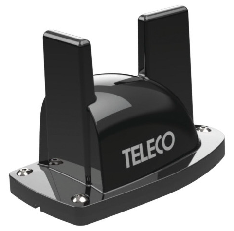

grazie karbon17
ho gia comprato il router (RUT950), al momento è in italia a differenza mia laugh
penso poi di prendere l'antenna della teleco e una scheda spusu a 6 euro al mese con 150gb..
spero che anche se si tratta di un offerta per la telefonia funzionerà sul router per i dati.
poi per fare l'installazione farò un buco nel tetto con un passacavo e voilà.. come fosse un cavo per il pannello solare
vi farò sapere
intanto grazie
e se avete altri consigli postate pure
