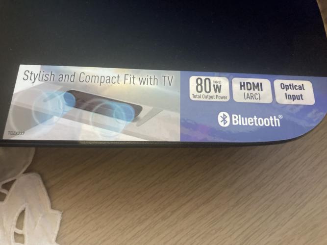

Io ho messo questo, ho utilizzato l’uscita ottica del Samsung

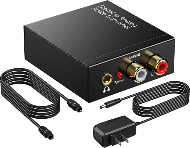

Non è obbligatoria la soudbar
serve solo un convertitore da 12-15 euro
ttico a RCA, DAC 192 KHz Adattatore Convertitore Audio Digitale a Analogico, Coaxial Ottico (RCA) Toslink SPDIF ad Audio Stereo RCA L/R e Jack da 3,5 mm...
Si usa così il solito e datato amlificatore di casa , alle volte e quasi sempre molto
più performante che la costosa soundbar wink

Molto interessante, in casa ho un. impianto hifi datato per l'esattezza è un Luxman L80 , il dispositivo che indichi dove andrebbe collegato all'amplificatore? Grazie Giuseppe
Si, questo ad esempio non è amplificato.
https://www.amazon.it/Convertit...

Innanzitutto complimenti per il bellissimo amplificatore (mi pare che sia del 1978).smiley
Colleghi il cavo digitale in uscita dal tv al convertitore e colleghi il cavo analogico in uscita dal convertitore all' ingresso "aux" dell' amplificatore.
Il convertitore necessita di un  alimentatore esterno.
Esistono modelli con alimentazione tramite micro usb.
In questo caso potresti usare la presa usb del televisore.
