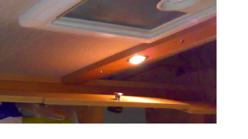

Salve devo montare il turbovent fiamma sotto l'oblo della dinette centrale, è fiamma anch'esso quindi diciamo per la parte di sostituzione non ho problemi, il problema è che devo portarci la 12v, vicino ci sono una serie di led a soffito con interruttore, la domanda è possibile prendere la corrente da li e se si come fare ? grazie per le eventuali info e guide.

magari il costruttore ha previsto un passaggio cavi  su quell'oblò, altrimenti con un tondino sottile  buchi la ,coimbentazione fino a quella lampada che si vede in foto
Purtroppo no non c'è predisposizione, ho gia smontato la parte sotto dell'oblo crying il problema è proprio quello , vorrei sapere per bene cosa e come farlo a regola d'arte, non vorrei fare casini con la 12v...

Purtroppo no non c'è predisposizione, ho gia smontato la parte sotto dell'oblo il problema è proprio quello , vorrei sapere per bene cosa e come farlo a regola d'arte, non vorrei fare casini con la 12v...
in che senso, basta collegare positivo con positivo e negativo con negativo.
ma anche se li colleghi al contrario funziona lo stesso solo che avrai i comandi invertiti

in che senso, basta collegare positivo con positivo e negativo con negativo. ma anche se li colleghi al contrario funziona lo stesso solo che avrai i comandi invertiti
quindi suggerisci di collegare i fili direttamente ad uno dei porta lampade? è proprio il collegamento elettrico che mi preoccupa, non ho l'idee ben chiare in materia, tipo direttamente sul portalampade o bisogna fare una derivazione? grazie

personalmente non mi collegherei a quella linea di faretti ma userei il passagio fili di quei faretti arrivando fino nel mobiletto pensile poi dal mobiletto andrei a collegarmi su una linea idonea oppure  in centralina  , capisci che dal mobiletto pensile avrai possibilità di poterti collegarti su una linea piu dimensionata

personalmente non mi collegherei a quella linea di faretti ma userei il passagio fili di quei faretti arrivando fino nel mobiletto pensile poi dal mobiletto andrei a collegarmi su una linea idonea oppure  in centralina  , capisci che dal mobiletto pensile avrai possibilità di poterti collegarti su una linea piu dimensionata  mario
ok quindi dici provo a smontare il passaggio della linea dei faretti e seguo il percorso dentro i pensili, ma poi come capisco dove e come collegarmi frown? grazie per l'assistenza yes

ok quindi dici provo a smontare il passaggio della linea dei faretti e seguo il percorso dentro i pensili, ma poi come capisco dove e come collegarmi ? grazie per l'assistenza
credo che i cavi di quelle lampade siano sufficientemente dimensionati, sopratutto se sono state cambiate le lampadine con quelle a led.
Si le leampadine le ho sostituite con quelle a led, ma i rischi quali sono in caso?sad
se sono sottodimensionati scaldano e potrebbero causare surriscaldamenti e cortocircuiti, ma controlla, se hanno lo stesso diametro o superiore del turbovent, io usereo quelli
Sconsiglio il collegamento alla lampada, il turbovent ha un motore che assorbe molto ed ha una parte elettronica che ovviamente non sopporta inversioni di qualsiasi tipo.
Prova a cercare una linea ben dimensionata nella cornice dell'oblò, dovrebbe arrivare la 230AC e 12DC se ben fatto.
Diversamente porta con una canalina una linea con due fili, rosso e nero da almeno 1,5 mmq.

come ti dissi io preferirei una nuova linea dedicata al solo turbovent , tuttavia se la linea che alimenta i faretti fosse sufficientemente dimensionata per supportare in contemporanea il carico degli stessi i faretti + ventola del turbovent sulla sua max velocità allora cambia la suonata ma devi esserne certo

Sconsiglio il collegamento alla lampada, il turbovent ha un motore che assorbe molto ed ha una parte elettronica che ovviamente non sopporta inversioni di qualsiasi tipo. Prova a cercare una linea ben dimensionata nella cornice
dell'oblò, dovrebbe arrivare la 230AC e 12DC se ben fatto. Diversamente porta con una canalina una linea con due fili, rosso e nero da almeno 1,5 mmq.
Sul mio precedente camper, appena preso dovetti sostituire l' omnivent con il turbovent. I geni dei costruttori usarono il marrone come positivo e il blu come negativo, purtroppo non me ne accorsi subito, davo per scontato che il marrone fosse la massa e quindi  collegati il TV Con il negativo al marrone, ha funzionato, con i comandi invertiti, per 10 anni (non avevo voglia di ripristinare i collegamenti) poi lo venderti.
Concordo che una linea dedicata sia la miglior cosa, ma hai presente la sezione dei cavi del TV? Sono da 0,75 mm2 e se collegati ad una linea da 1,5, credo sia tutto grasso che colawink
