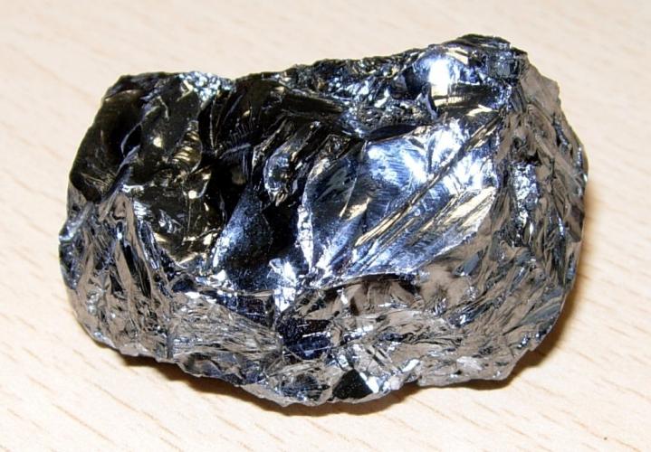

Trasparente...Io mi ricordavo bluastro... Boh, questa è una foto di un pezzo di silicio da Wikipedia:
e viene descritto di colore grigio con riflessi bluastri, come mi ricordavo io...

La foto non si riferisce a un monolite  di silicio per celle, che invece è di forma diversa, tipo grosso salame o carota dal diametro relativo alla grandezza della cella, in fase di lavorazione vengono scartare le due code perché non omogenea al diametro generale, il taglio avviene al laser, spessore della cella 4/10di mm, quelle di 1a scelta, le cinesate anche inferiori, 2/10.
Una cella è una lastra di spessore 4/10di mm, ora, anche se la carota ha riflessi bluastri è  totalmente trasparente.
