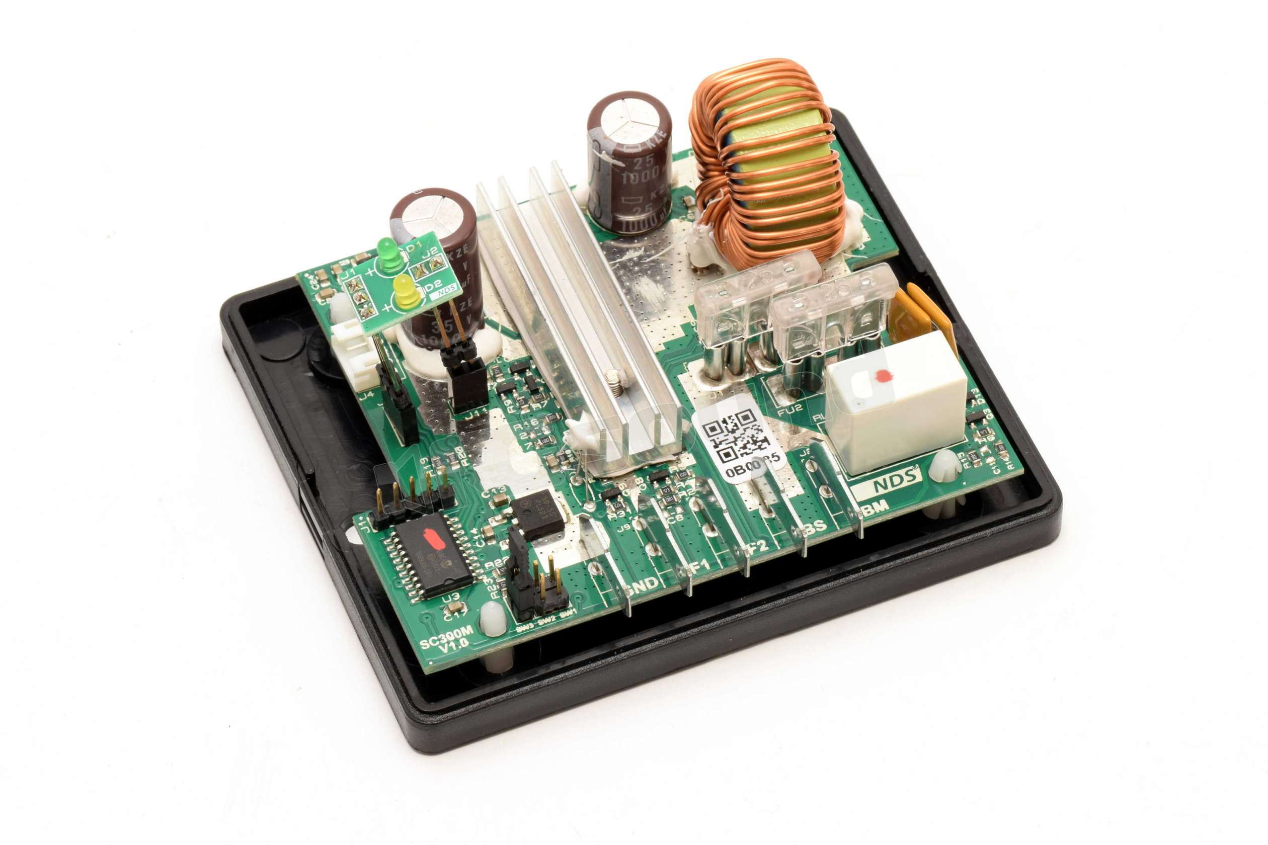

Inserito il 04/05/2018 alle: 16:50:49
Direi che qui c'è tutto.
Il chip è quello in basso a sinistra e dovrebbe essere questo :
http://www.ti.com/lit/ds/symlin...
Modificato da Sergione66 il 04/05/2018 alle 16:52:31

Inserito il 04/05/2018 alle: 17:39:39
In risposta al messaggio di Sergione66 del 04/05/2018 alle 16:50:49
Direi che qui c'è tutto. Il chip è quello in basso a sinistra e dovrebbe essere questo :
No, quello sotto e un piccolo micro della microchip.. puo essere che il controller mppt sia sul bottom.
Comunque benissimo, c'e anche l'induttore, è un vero mppt!

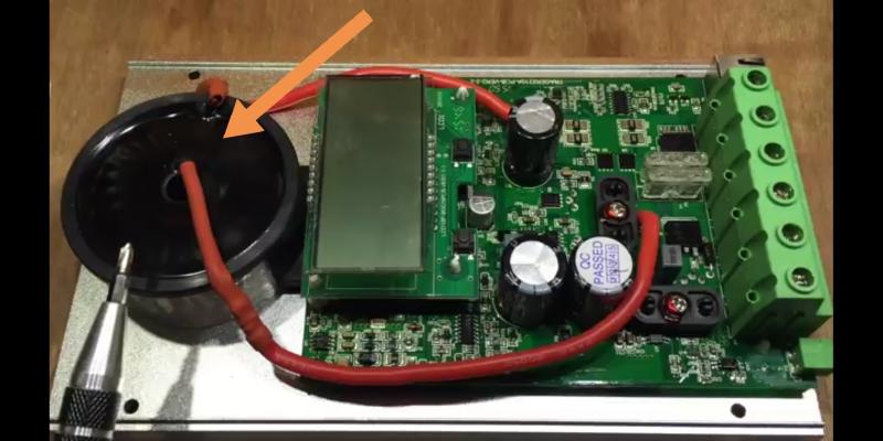

Inserito il 15/11/2019 alle: 12:56:11
Non sono un esperto... Ma. Sempre in questi forum (americani) di fotovoltaico dicevano che la qualità del mppt, specie per il punto 2) detto da Armando(conversione della corrente) , la fa questo componente (induttore) IMG_20191115_124811.jpg
Ho letto che più pesa ed è grosso, più rame ha, migliore é il regolatore...
Mentre il punto 1) (seguire e tracciare il maximum power point) dipende dall elettronica e dall algoritmo.
Questo sopra è un epever 3210an da 30A e l induttore é bello massiccio.. Quello da 40A ne ha 2 un pochino più piccoli.
Qui un video di un inglese che li prova, e li smembralaugh
https://youtu.be/zTBrktPQdCM
E a detta sua sono di buona qualità...
Se poi questa storia dell induttore é una boiata, non lo sofrown
