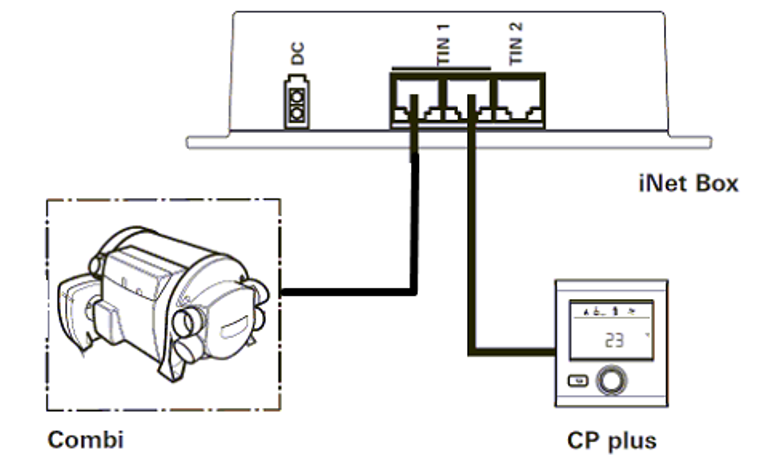

ragazzi, un amico ha deciso di regalarmi la I-net box del suo camper in quanto lui non la usa.
Ho pensato, facile, la stacco e la rimonto sul mio; il problema è che se rimuovo la scatoletta, il comando CP-plus della sua Combi manda un segnale di allarme.
Sulla I-net box ci sono due ingressi, penso che un cavo arrivi dal CP Plus ed uno vada alla Truma; togliendoli non c'è più dialogo tra Truma e CP Plus.
Per fare le cose semplici io farei così:
- cerco un adattore (se esiste) con due ingressi femmina Rj12 (come volessi giuntare i cavi insieme)
- in alternativa taglio i fili e li giunto insieme rispettando ovviamente i colori o i pin.
Pensate che possa funzionare in questo modo?

Se togli entrambi i connettori dall’iNet-Box:
è logico che il CP-Plus risulta sconnesso cool
Quindi, il cavo che arriva dal CP-Plus deve essere collegato direttamente alla Truma:
Non devi tagliare ed acchiappare nessun adattatore wink

Mentre, sul tuo mezzo devi collegare i cavi RJ11 alla Truma e CP-Plus:
collegando l'iNet-Box al 12V con il cavo in dotazione:
Buona installazione wink

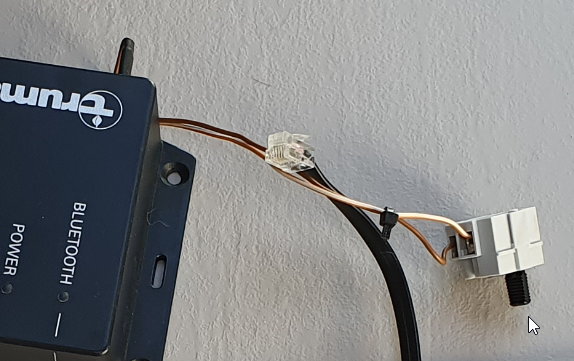

Se il cavo che arriva dal CP-Plus è abbastanza lungo, si potrebbe farlo arrivare alla Combi facendogli fare lo stesso percorso del cavo che dall’iNet-Box arriva alla Combi  enlightened
Se invece non ha una lunghezza utile e se è troppo invasivo portare un cavo nuovo dal CP-Plus alla Combi, si potrebbe mettere un adattatore RJ11, tipo
questo
(personalmente non farei nessuna giunta manuale)
Sinceramente non saprei se l’adattatore crea interferenze al sistema (ma pensandoci, non penso) ... di fatto è quello che faceva l'iNet-Box "non utilizzato"cool

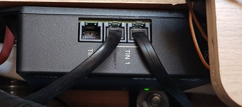

alla fine grazie a tutti i suggerimenti ho risolto.
Sul camper dal quale ho smontato l'Inet Box ho semplicemente utilizzato un accoppiatore telefonico Rj12. Uguale a Rj11 ma ha sei contatti tutti collegati. Easy.
Sul mio camper ho montato la scatoletta ed ho comprato un semplice cavo telefonico a 6 poli e 6 contatti per collegarvi il CPplus.
Quindi, se qualcuno volesse montarsi il coso, ( io l'ho fatto solo perché me lo hanno regalato sennò non avrei speso tutti i soldi che costa...) basta che si doti di un normale cavo a 6 fili tutti collegati, non occorre prendere il cavo originale Truma che lo fanno pagare circa 10 volte più caro...

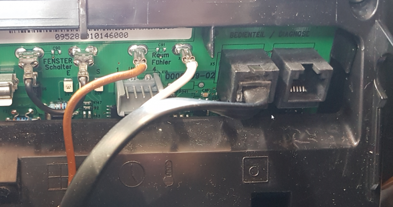

Ciao. Mi sai dire su quale ingresso hai collegatoil cavo sulla truma? Ce ne sono due. Io ho smontato inetbox dal precedente camper e adesso sul nuovo non ricordo dove si collega alla stufa.
Stefano
Pascia2
Pascia2
26/10/2012 2560
Inserito il 19/08/2020 alle: 13:17:17
Se colleghi la stufa ed il comando CP Plus colleghi tutto su TIN1
