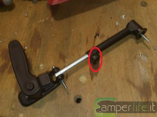

Lo smontaggio dei braccetti è semplicissimo e non richiede attrezzi, se non un cacciavite piatto piccolo per sollevare il blocco che tiene la sfera in sede. Anche sul mio vecchio Rimor non si bloccavano più. Smontati ho allungato a mano la molla sotto alla sfera per aumentare la forza di contrasto. L'unica precauzione sta nel non far "volare" via la sfera quando si smonta...wink
Ti ho cerchiato la parte da rimuovere sotto la quale trovi la sfera e la relativa molla.
allungato a mano la molla sotto alla sfera per aumentare la forza di contrasto. L'unica precauzione sta nel non far volare via la sfera quando si smonta... Ti ho cerchiato la parte da rimuovere sotto la quale trovi la sfera e la relativa molla.
Perfetto!
Non avendo presente il tipo di braccetto, mi ero tenuto sul generico.

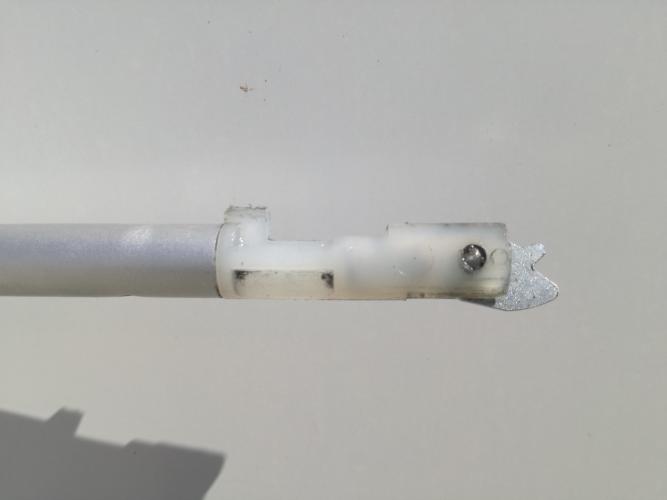

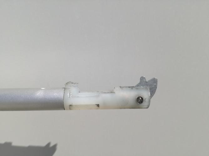

ciao Anasta , vasellina spray ho ritenuto mettere questa perchè poco viscosa proprio per non far accumulare altra polvere . In fine l'ho disaccoppiato , e come si dice se non lo vedi come funziona non lo si capisce . In virtù di quello smontato ho salvato quello integro perchè sono riuscito a far tornare al suo posto il fermo clik clak , ma quello smontato dopo tanti tentativi non ne ha voluto sapere di salvarsi . Il fermo che permette il clik clak era troppo martoriato è quindi momentaneamente rimontato in folle da sostituire al più  presto. Posto le foto del suo interno IMG_20190323_131631.jpg
posizione di origine con il fermo clik clak

virtù di quello smontato ho salvato quello integro perchè sono riuscito a far tornare al suo posto il fermo clik clak , ma quello smontato dopo tanti tentativi non ne ha voluto sapere di salvarsi . Il fermo che permette il clik clak era troppo martoriato è quindi momentaneamente rimontato in folle da sostituire al più  presto. Posto le foto del suo interno  posizione di come si era piegato e non funzionante posizione di origine  posizione di origine con il fermo clik clak
Vaselina perfetta! Non rovina le finestre e resiste meglio del lubrificante, in alternativa anche il silicone spray va bene e non danneggia il plexiglass e le plastiche.
