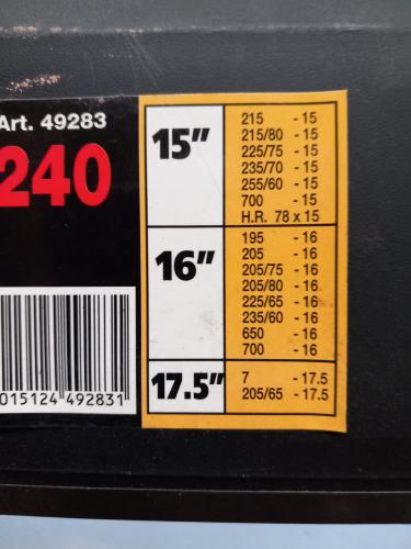

Salve a tutti.
Chi mi sa dire se le catene nella foto vanno bene su pneumatici 215/70 R15? Perchè non vedo scritto 215/70...
Grazie in anticipo.

Salve a tutti. Chi mi sa dire se le catene nella foto vanno bene su pneumatici 215/70 R15? Perchè non vedo scritto 215/70... Grazie in anticipo.
se non c'è scritto ,significa che non vanno bene
ma così a naso, direi che non vanno bene anche per la misura della maglia
Proverei a montarle, se ci riesci ... Vanno bene !

La maglia è da 16mm e direi che ci siamo, quello che non capisco è come mai nella prima riga dell'elenco ci sia 215  R15 senza il numero che identifica la serie (che se non sbaglio indica  in %, il rapporto tra l'altezza del fianco e la larghezza di sezione dello pneumatico)
Si deve anche verificare sul libretto "uso e manutenzione", se la meccanica può montare catene, non è detto che si possa, meglio controllare.
perchè per vecchie gomme non si usava

Non vanno bene ...ed in caso di controlli (a me è capitato) le forze dell'ordine guardano la gomma e poi la caretteristica delle catene e se non ci sono le solite misure sei in multa...
P.S. dello spessore della maglia non gliene frega niente...devo solo corrispondere le misure
215R15  dovrebbe essere uguale a 215/80R15
Ciao Silvio
in realtà quando non è indicato si intende /80 o 85 per le auto
(per i camion sarebbe /90 dato che le /80 sono ancora in uso e le .00  quasi scomparse , è una vita che non vedo le 12.00 R20)
per rispondere alla domanda vanno bene, la risposta è no, sono troppo grandi si rischia che rimangano lasche

Ciao Silvio  in realtà quando non è indicato si intende /80 o 85 per le auto (per i camion sarebbe /90 dato che le /80 sono ancora in uso e le .00  quasi scomparse , è una vita che non vedo le 12.00 R20) per rispondere alla domanda vanno bene, la risposta è no, sono troppo grandi si rischia che rimangano lasche Ciao
Si se si parla di catene, se si parla di gomme sulla cdc, se esistono ancora, quelle vanno messe, se non esiste più come misura si mettono le/ 80-85-90 a seconda del tipo di veicolo

non mi rifervo alla disponibilità della misura di gomme, ma semplicemente che anche sul CDC di alcuni veicoli esteri ometteno quello che è dopo la / (se è 80, 85 o 90) quindi quello che dovrebbe essere 225/85 R16 diventa 225 R16
comunque la risposta per l'autore del post è la stessa
Le catene che a postato vanno su 215/80 o più grandi, se le mette su /70 non riesce a tirarle bene.
