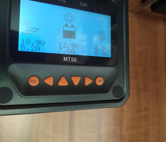

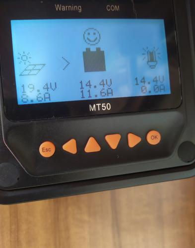

Io ho 2 pannelli da 140 W, senza diodi di blocco (!) con l'Epever di cui sopra. Oggi ho tirato fuori il camper, quasi tutto, dal portico e ho visto questa situazione
Mi è sembrata un po' scarsa come corrente e ho guardato dal 1º piano, avevo una fila e mezza di celle ancora in ombra su uno dei due pannelli, più arretrato.
(In pratica avevo un pannello al sole e uno in ombra .. se fossero in serie sarebbe stato come due in ombra)
Allora ho fatto avanzare il camper ancora 20 cm, non potevo di più non volendo salire su un cordolo. Le celle erano al sole, salvo in parte l'ultima fila di 4 che erano ancora per 1-2 cm in ombra. Comunque la corrente a valle del regolatore era cambiata da 7.6 a 11.6 A.
Si può notare che nella prima situazione lavorava in pratica un pannello e poco più. Avendo portato al sole (quasi) pieno anche il secondo: 5A in più.
A parte il panegirico del parallelo, noterai il guadagno in corrente dell’mppt, circa il 34% in più di quella dei pannelli, che invece rimarrebbe invariata con un pwm.

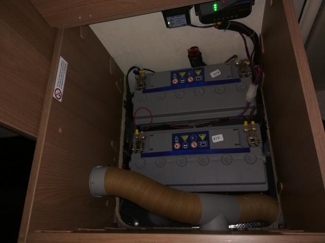

buonasera, mi inserisco in questo thread per chiedere un consiglio se è possibile installare un regolatore Mppt da 20a, al posto dell'attuale pwm  da 10a, considerando che sento che viene consigliato di installare gli mppt in luoghi con pò aerazione.
IL posto è una panca che dovrebbe avere un pò di ricircolo d'aria da sotto le batterie.
Allego foto. Il pwm è quello con i tre led verdi.

11/08/2003 7770
Inserito il 21/04/2021 alle: 21:26:42
Ti posso dire che anche il mio Epever sta in un vano simile e con due batterie sotto, senza scaldare sensibilmente. Per altre marche/modelli non ti so dire, non sapendo quanto scaldano
