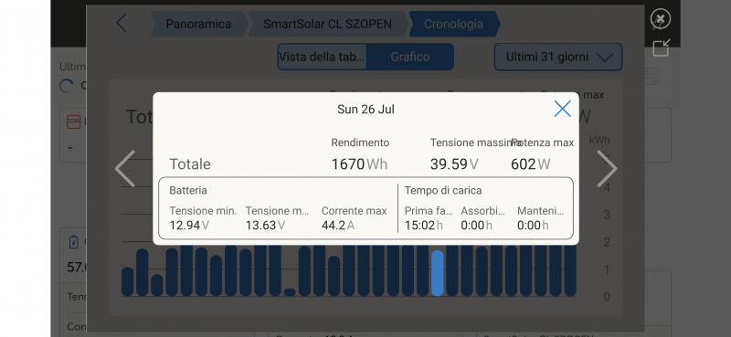

Se hai una cospicua richiesta di energia potresti arrivare a vedere anche 350-380 Watt dai pannelli, con batterie verosimilmente cariche e senza richieste di energie vedrai più o meno quel che vedi.
A breve aggiungo un esempio.
Ecco, domenica 29 luglio scorso dalla linea composta da 650 Watt di pannelli nella periferia di Novara.
Le richieste energetiche del climatizzatore in cellula han fatto sì che i pannelli arrivassero a generare oltre 600 Watt.
Ciro.

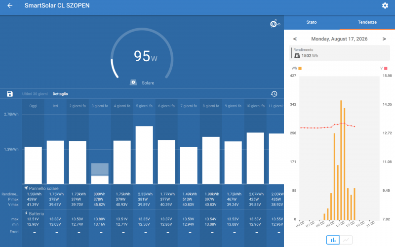

Questa la situazione ora con camper totalmente all'ombra dalle 14.
i pannelli con cielo molto velato hanno comunque raggiunto una punta di 459 Watt e prodotto poco oltre 1,5kWh
Ciro.
