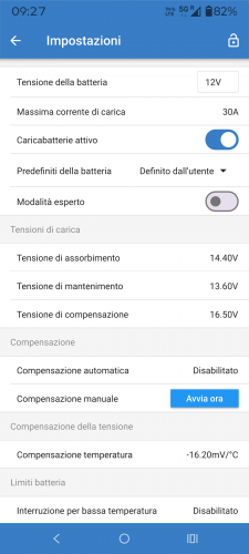

Prova a togliere quei diodi, i cavi dai pannelli arrivano fino alla batteria, prova a vedere se nei pressi di quest'ultima hai possibilità di spostarci il regolatore, Hai batterie litio? Riesci a postare uno screenshot delle impostazioni dello MPPT? Ciro.
2 agm green power da 120 ah
06/09/2019 6995
Inserito il 18/08/2026 alle: 09:23:14
In risposta al messaggio di Lukas1 del 18/08/2026 alle 09:02:41
Impostazioni dello MPPT?
Ciro.

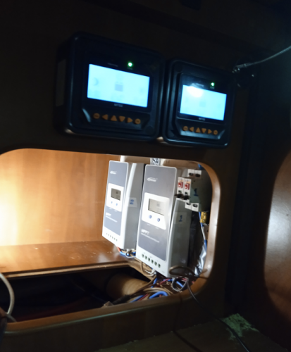

Anche io ho sdoppiatro tutto
con due Mppt Epver 30A  e due MT52 di controllo
due litio separabili o in parallelo
e vedremo se il tutto migliora .
Distanziati dietro di 2 cm. con lamiera di alluminio alettata per il raffreddamento,
non volendo fissarli direttamente alla parete ,che si sarebbe surriscaldata..
Con sensori di temperatura e batterie appana sotto ( nel buco ) a 20 cm.
Poi due volmetri controllano a richiesta le batterie anche se scollegate
dai regolatori e dal camper e anche due entrate separate con relativo
fusibile adatto ai due caricatori per litio che collego al bisogno o in
caso di problemi.
Era ora i precedenti davano problemi dopo oltre 10 anni.

Intanto per quelle batterie comincerei ad aumentare la tensione di ricarica fino a 14,70-14,80 Volt
il mantenimento a 13,60 volt va bene anche se qualche decimo in più male non fa.
Devi scegliere la modalità esperto per modificare quei parametri, anche la durata di 4 ore per la fase di assorbimento è a mio avviso eccessiva, con scariche inferiori al 50% non supererei le 2 ore.
Ciro.

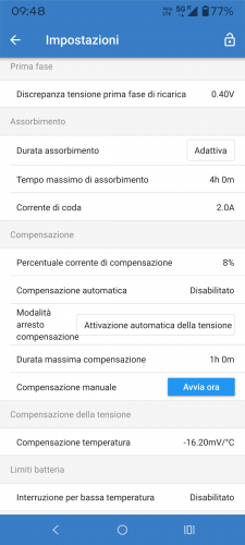

Intanto per quelle batterie comincerei ad aumentare la tensione di ricarica fino a 14,70-14,80 Volt il mantenimento a 13,60 volt va bene anche se qualche decimo in più male non fa. Devi scegliere la modalità esperto per
modificare quei parametri, anche la durata di 4 ore per la fase di assorbimento è a mio avviso eccessiva, con scariche inferiori al 50% non supererei le 2 ore. Ciro.
Ti ringrazio per consiglio su modifiche
Il secondo screenshot è in modalità esperto wink
Modificato da Lukas1 il 18/08/2026 alle 12:49:04

Ti ringrazio per consiglio su modifiche Il secondo screenshot è in modalità esperto
Elimina anche se temporaneamente quel dual battery, effettuate le modifiche nello MPPT noterai sicuramente delle differenze, fa sapere nei prossimi giorni del comportamento.

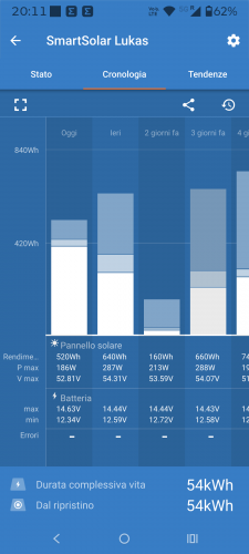

Oggi con partenza 90% di batterie e giornata piovosa alle 13.00 ero al 100 %
Infatti vedo che con l'innalzamento della tensione di carica la prima fase e' durata molto di più rispetto ai giorni precedenti, questo perché alle batterie arrivano valori più consoni alla ricarica della stessa, una tensione un po' più altina corrisponde ad una corrente leggermente più bassa corrente cui le batterie riescono ad assorbire meglio.
Hai notato se il regolatore di carica era caldo come nei giorni precedenti?

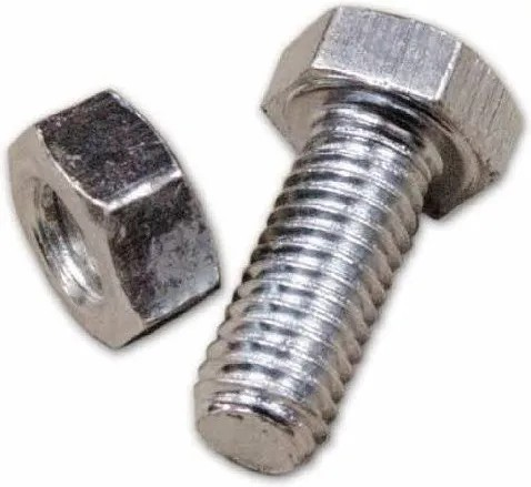

Quel gestore di batterie puoi sostituirlo in maniera molto semplice adoperando qualcosa in acciaio tipo questo,
Ciro.
un po' più altina corrisponde ad una corrente leggermente più bassa corrente cui le batterie riescono ad assorbire meglio. Hai notato se il regolatore di carica era caldo come nei giorni precedenti?  Quel gestore di batterie puoi sostituirlo in maniera molto semplice adoperando qualcosa in acciaio tipo questo, Ciro.
Il regolatore dopo che ho fatto il cambiamento da parallelo a serie non scalda più.
Si la prima fase guardando la cronologia passata non è mai stata così alta e ieri era una giornata piovosa.
Difficilmente arrivavo soli con il solare al 100 %di carica se non com l'aiuto di qualche km di strada.
E con quel bullone cosa andrei a sostituire ?
Votronic o switch frown

Lo switch, il gestore, il dual battery, chiamalo come vuoi, elimina quel coso insomma.
Ciro.
