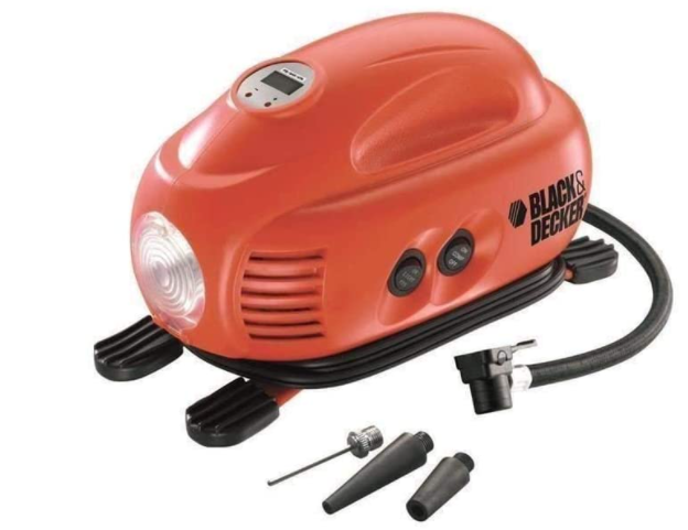

Avevo anche valutato un Black&Decker ASI300 che è molto simile a quello proposto da Laikone, e che ha doppia alimentazione, sia a 12v che a 230v e è economico, ma ha ottime caratteristiche. Ma poi io per le attrezzature meccaniche vado giu di testa piu che davanti a una bella donna e quindi presi l Airline, che nell acqua alta ci si annega meglio laugh

Anche l ASI300 ha quel sistema.

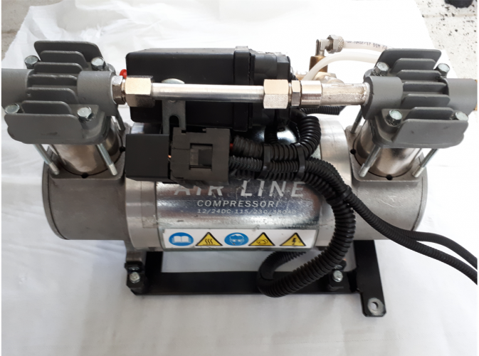

Io dal 2016 ho un AIRLINE bicilindrico a 12 Volt collegato diretto all'impianto aria che ho sotto il camper in pressione H 24 avendo un serbatoio di riserva e lo uso per soffiare, gonfiare le gomme, trombe san marco e per livellarmi in sosta, alzando o abbassando i soffietti tramite elettrovalvole pneumatiche e ne sono pienamente soddisfatto a parte il costo un pò eccessivo.
non mi sembrava lo avesse, perchè dalle foto che su Amazon che sono un attimo confuse sembrava più analogico rispetto all'altro.

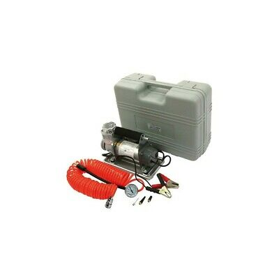

Esiste pure questo a 12 volt
dalle eccezzionali specifiche
10,3 bar max.
in valigetta e con pistola gomme .
Lo ho fornito anche per mezzi di soccorso
circa 100€ + trasp.15 €
Infatti, se si prende la versione 12v, conviene pensare a una installazione fisse nei pressi della BS, perchè con quell assorbimento certo non si puo fare uso mobile collegato a uno spinotto.
Motivo principale che ho scelto la versione 230v, anche 10m di sottile cavetto elettrico avvolgibile non sono un problema.
