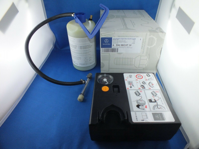

Io ho comprato una ruota di scorta perche' nonnc'era dopo che ho avuto perdite in una gomma... secondo te il compressorino sprinter basta per gonfiare le gomme del mio camper a 5.5 bar ? Ti ricordi se ha un piccolo manometro per leggere la pressione mentre si sta gonfiando una gomma ?
La ruota di scorta, quella sempre e a prescindere! Le conseguenze a non averla potrebbero essere talmente catastrofiche che quei 40kg sono benedetti.
IL TIREFIT dello Sprinter ha un manometro.
foto trovata in rete.
