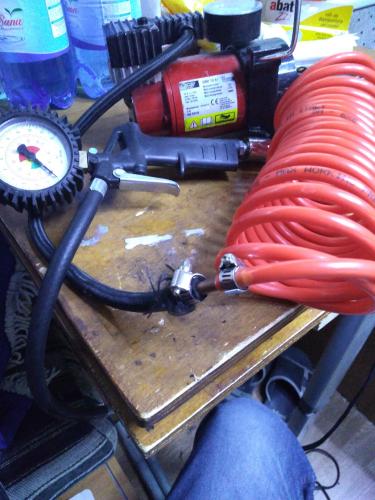

Sto pensando di accoppiare 2 compressori Lidl nel caso ,ad esempio ruota molto sgonfia
Ovviamente con cablaggi adeguati all'assorbimento,

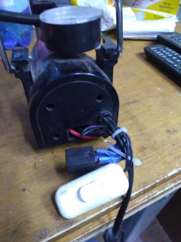

Già uno lo modificato per guasto all'interruttore e al tubo 15698615168171461689888774200978.jpg15698615563434706514792876675985.jpgChe ne pensate ?

quel che ne penso è che bisognerebbe acquistare compressori adatti per lo scopo che si utilizzano , per gonfiare uno pneumatico da camper o di una certa dimensione fino a circa 5 bar da completamente sgonfio quei giocattolini non li ritego adatti , posso capire per ripristinare la pressione ma non per gonfiorlo da zero bar , se poi preferisci divertirti con modifiche varie allora è tutt'altra faccenda

se hai un paio d'ore di tempo... giro in quad, e le gomme vengono gonfiate a 0,5-0,7 con quel compressore già ci vogliono 5 minuti per quella ridicola pressione, non oso pensare arrivare a 5,0 se mai riuscisse ad arrivarci...

secondo me anche mettendo due compressori in parallelo, aumenta la quantità di aria (diminusce il tempo di gonfiaggio) ma non aumenta la pressione massima raggiungibile.
Oltre poi al peso e ingombro in camper, anche l acquisto di due non è poi piu tanto vantaggioso.
Purtroppo per un compressore molto valido ma piccolo e leggero serve una barca di soldi, quello che ho io penso che ora vada vicino ai 300 euro ma è fenomenale.

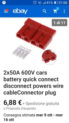

Io lo già usato per portare la pressione a 5 da quasi zero , ma l'alimentazione e presa a 10cm dalle batterie con cavo da 6mm e presa accendisigari in metallo .
