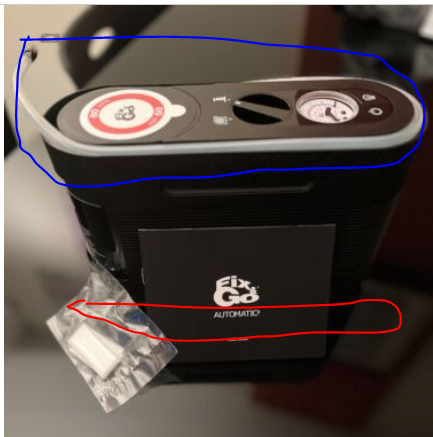

Ciao Alex, ho visto che i Fix&Go attuali hanno "una faccia" un pò differente dal mio, che è questo
... ma la sostanza non cambia, ci sono sempre i due tubetti, uno trasparente (evidenziato in blu) per immettere nella ruota il liquido sigillante ed uno nero (evidenziato in rosso, purtroppo non visibile nella foto, ma è lì) per l'aria compressa. Chiaramente se si intende solamente gonfiare la ruota, occorre utilizzare il tubetto nero, e posizionare il commutatore sul simbolo della pompetta manuale per aria (ruotato a dx). Se il commutatore è ruotato a sx (sul simbolo della ruota forata) all'accensione esce il liquido dal tubetto trasparente.
Di certo lo saprai già, ma lo ripeto anche per chi legge e magari non conosce l'oggetto
