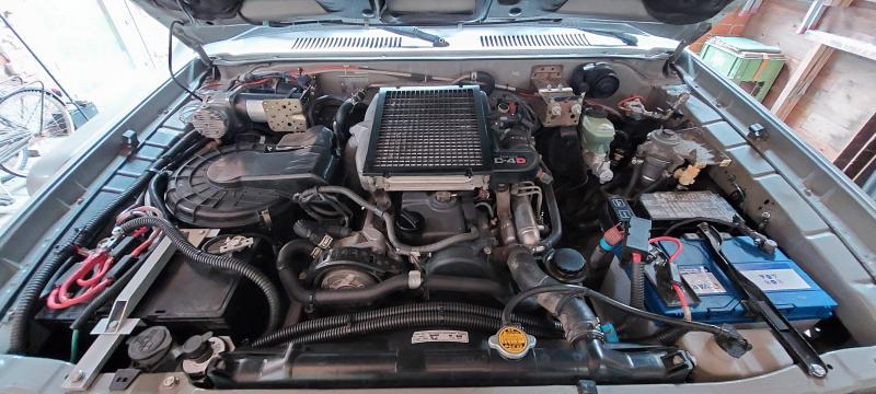

Montarlo nel cofano motore dietro al filtro aria è stata un'impresa su quel modello di land cruiser 20221202_114324.jpg
