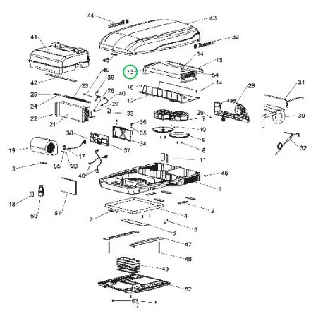

I miei dubbi sono sorti da quando ho visto questo esploso
con l'indicazione in alto di : ARIA IMMESSA dall'esterno
non vedo una netta separazione
E' forse quel coperchio n° 41  ?'?

Inserito il 09/12/2019 alle: 17:03:18
In risposta al messaggio di franco49tn del 09/12/2019 alle 15:43:10
I miei dubbi sono sorti da quando ho visto questo esploso con l'indicazione in alto di : ARIA IMMESSA dall'esterno non vedo una netta separazione E' forse quel coperchio n° 41  ?'?   Magari si potesse raffreddare con acqua come suo grandi Yacht

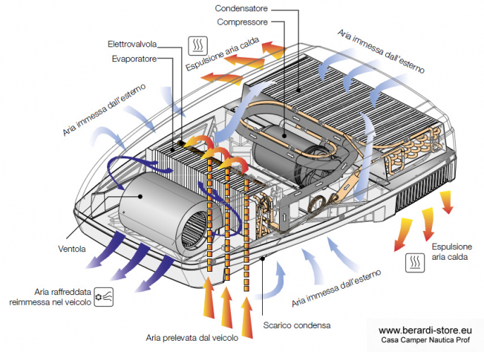

Si, è il n. 41 dell'espoloso, è un coperchio di polistirolo che isola il passaggio d'aria tra l'evaporatore e l'esterno.
I flussi d'aria immessa dall'esterno a cui ti riferisci, servono per raffreddare il condensatore mediante altre ventole che aspirano aria dall'esterno.
Come già detto, l'aria raffreddata è riciclata dall'interno del camper.
Mi sembra che il Viesa (evaporativo) invece, aspiri aria dall'esterno per essere immessa forzata all'interno del camper dopo essere stata raffrescata dal filtro umido, ma anche in questo caso, credo che la consistenza del filtro non permetta all'aria calda all'interno del camper di essere dispersa.

Franco ti assicuro che l'aria ambiente non segue l'esterno ma rimane ferma nella chiocciola della ventola di ricircolo verso l'ambiente , tuttavia ci sarà una minima dispersione ma è veramente poca roba  , lo schema che hai postato è univoco
