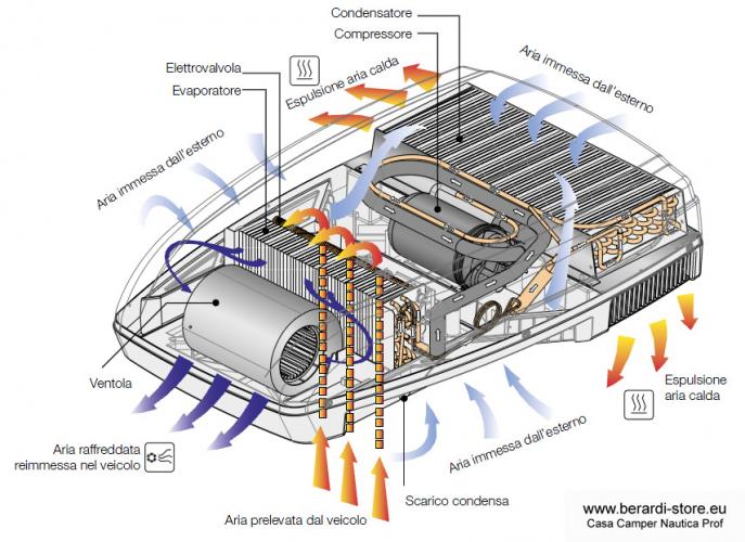

Ciao, leggo solo ora e mi sono azzardato a smontare il più possibile per rattoppare il filo mangiato. Ora girano tutte e due le ventole e il clima sembra ok, evidentemente se funziona una sola non raffredda sufficientemente e si blocca tutto.
Dal disegno sotto si vede il condensatore che ho svitato e alzato più possibile (essendo collegato con i tubi rigidi al resto,) per smontare le ventole che nel disegno non si vedono.
Gianluca & C.

sistema il filo spelato poi controla ed eventualmente sistema le due ventole verificando che siano libere girando senza alcun sforzo  , dai una bella soffiata con aria compressa facedo attenzione alle lamelle poi con la dovuta attenzione e precisione rimetti tutto a posto , hai capito che se una delle due ventole non gira o gira male inevtavibilmente il sistema va in blocco
