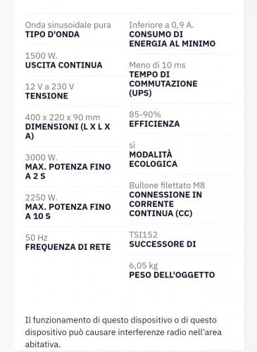

Queste sono le caratteristiche dell'inventer,però  se allo spunto il freshjet  assorbe 1700w non so se può  dipendere dal fatto che solo per pochi secondi tiene 2250w.
La Nespresso la fa funzionare senza problemi,
una stufetta da 900w senza problemi  per un ora e con le batterie al 65%.

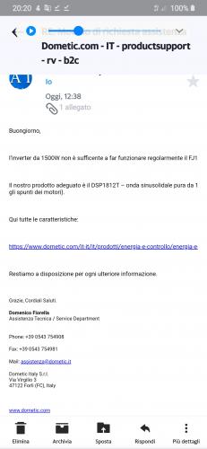

Questa è  la risposta di Dometic(veloci),logicamente propongono un loro inverter.
I due link che hai messo non riesco ad aprirli!
