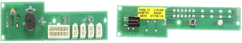

Ciao a me fa la stessa cosa il 2200. ho levato il pannello interno (4 bulloni visibili togliendo i filtri) e ho trovato la schedina di comando ossidata e bagnata dalla condensa. Inoltre mi si accendono random le 4 luci comandate sempre dalla schedina di controllo, quella con il tasto accensione, il led e il sensore temperatura e telecomando.
Io l'ho ordinata su Amazon:
Vedremo se sarà quella, in caso c'e il reso.

Ok, arrivata nuova schedina da circa 110 € e problema risolto (almeno per il momento).
