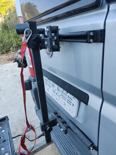

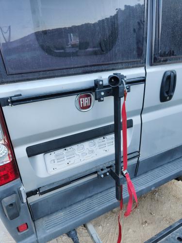

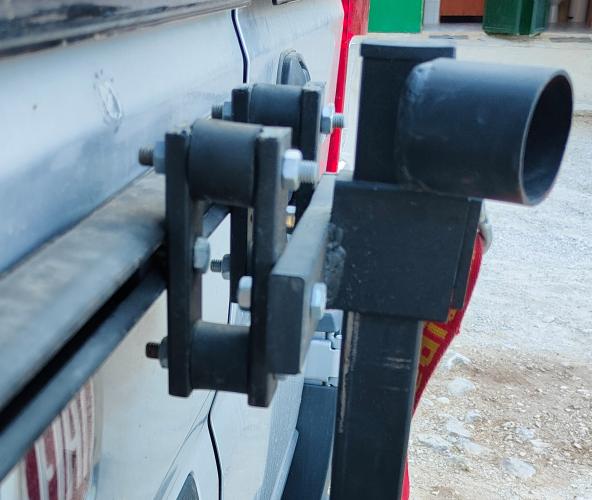

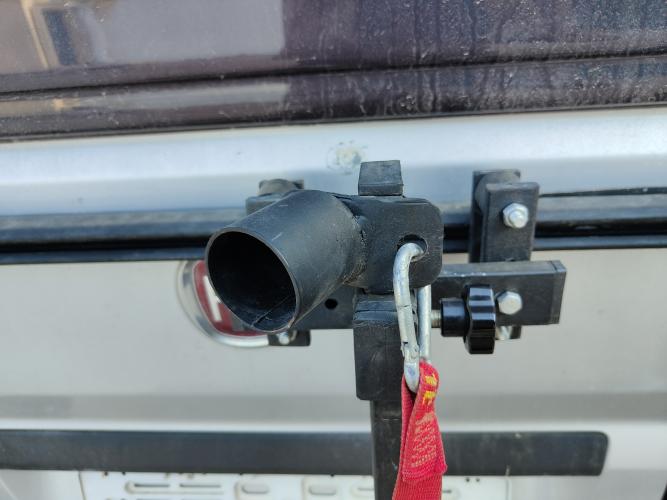

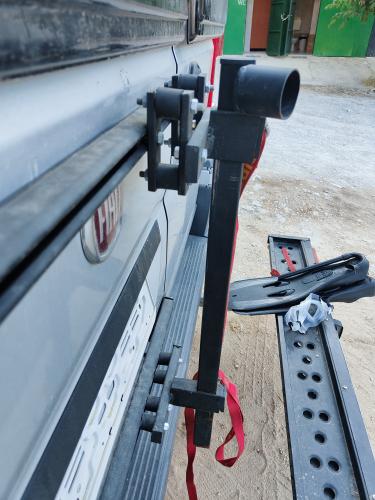

Per aprire i portellone posteriori senza smontare niente,  io nel portamoto Edicar ho sostituito l'arco che permette il fissaggio della manopola destra. L'avessi fatto prima...

IMG20210821093023.jpgIMG_20210831_161640.jpgIMG20210821093010.jpgIMG20210821092934.jpgQIMG20210821092944.jpgQuesto è quello che ho trovato al volo.
Ho fatto tutto con materiale che avevo, in poco più di due ore. Ricordo che si trovava qualcosa di simile già fatto, ma non mi andava di spendere circa 300€ e visto che mi piace arrangiarmi... L'ho voluto fare da solo.
Si regola in lunghezza ed altezza, in base al tipo di scooter che si vuole trasportare.
Gli attacchi sono tutti su silent block per smorzare le vibrazioni e la barra sulla portiera ha sotto una striscia di neoprene adesivo per non graffiare la vernice.
Se volete altre foto di particolari, sono a disposizione, da venerdì pomeriggio posso fare tutte le foto perché volevo (vorrei...) smontarlo per riverniciarlo.

grazie, davvero interessante!

Lo scooter è bello stabile, forse più che quando c'era l'arco originale.
IMG20210821092944~2.jpgil binario si trova facilmente nei BRICO e si usa per le porte scorrevoli sospese.
Volendo si può snellire la parte scorrevole in foto, ma non avevo il ferro giusto e mi sono dovuto "accontentare"... con quello che avevo.

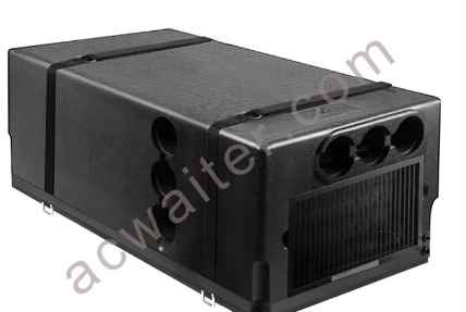

Perchè non montarne uno da incasso
non chiudi ed usi l'oblò a tetto
si può mettere sotto i letti 23x40x29H
-meno peso sul tetto
-aria distribuita con i tubi Truma o anche diretta
-meno rumore e vibrazioni ( è in usa scatola isolante )
-spesa inferiore-non si bagna e manutenzioned epulizia più semplice
1.080,54€
1.125,56€-4%
Prezzo IVA inclusa丨3 rate, 0% di interesse
9000btu RV Under Bench condizionatore d'aria 220v/110v per Camper RV simile a Dometic Freshwell 3000
https://it.aliexpress.com/item/...
Se il caldo estivo aumenterà , anche le case costruttrici li monteranno di serie .

Franco la installazione è invasiva, ci vogliono canalizzazioni alte

Oltretutto se si supera i 3m di altezza causa il clima, non si puo fare il Telepass Europeo e in Francia si paga una follia di autostrada, motiv per me piu che sufficente a volere stare assolutamente entro i 3m.
Il clima da cassapanca, sembrerebbe una valida soluzione , ma potrebbe creare problemi di installazione. I tre tubi devono potere salire verso il soffitto e quindi è necessario che possano arrivare nella base dell armadio e dentro a questo salire al soffitto, inoltre serve una ampia presa d'aria da ricavare nel pavimento, cosa facilissima in un camper tradizionale ma non altrettanto in un furgonato.
Poi, è mia impressione, ma forse mi sbaglio, che per come è concepito sia meno efficente.

solo per informazione...
L'installazione dei climatizzatori a pavimento è ALTAMENTE INVASIVA sul mezzo se la si vuole fare come andrebbe fatta e un conto è farlo montare in fase di ordine del mezzo nuovo altro conto è farlo su un mezzo che NON nasce predisposto per tale scopo.
Vi lascio alcune considerazioni:
- il clima va montato sul pianale del mezzo e questo richiede almeno due fori rettangolari sul pianale stesso per lo scarico dell'aria di raffreddamento, se lo si fa installare sotto al pianale bisognerà poi forare per far entrare l'aria fredda...
- ruba un sacco di posto dentro la cassapanca, cosa non proprio da sottovalutare sui nostri mezzi...
- l'aria fredda del clima deve poi essere portata tramite canalizzazione a soffitto o quasi per garantire un raffreddamento corretto e distribuito all'interno del mezzo; diversamente, siccome l'aria fredda tende ad andare verso il basso c'è il rischio concreto di avere i piedi gelati e la fronte sudata...
- l'installazione/canalizzazione sono talmente invasive che prima di tutto non è garantita la risucita di un buon lavoro perchè tubi di 40/60mm tipo Truma non è poi semplie farli passare ovunque,e che sia esteticamente accettabile, successivamente vi verranno richiesti un mucchuio di soldi che vi faranno ben comprendere il perchè si opta nel 99% dei casi per il clima a tetto, di semplice installazione e nel complesso MOLTO più economico.
L'unico vero vantaggio di un clima da incasso è una grande riduzione del rumore, cosa SEMPRE e comuqnue molto presente su TUTTI i modelli, anche di marche diverse a tetto.
