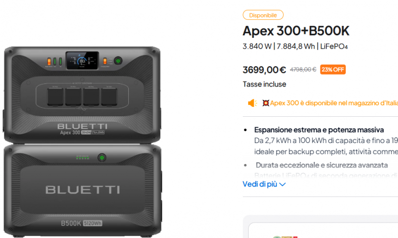

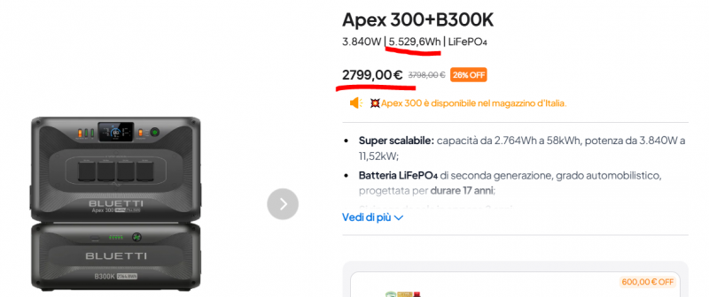

Ok, ipotizziamo i 700Wh...
Ipotizziamo tu vada a letto a mezzanotte e che tu ti voglia alzare alle 8.00 di mattina, ovvero almeno 8 ore, il che significa 5600Wh almeno...
Ti servirebbe una PS + un kit di espansione
E' un kit con 7800Wh perchè non puoi pensare di scaricare completamente la batteria ogni volta che la usi.
Poi ti rimane il problema di come ricaricarla
Ad esempio questa:
comunque vada non sotto a questa misura, perchè se sei veramente al caldo il compressore sarà sempre in funzione...

Se vuol fare la notte temo serva altro, 230 da rete o come dice Hecktor un generatore, anche perché poi tante Ah le devi ricaricare e non è semplice.
