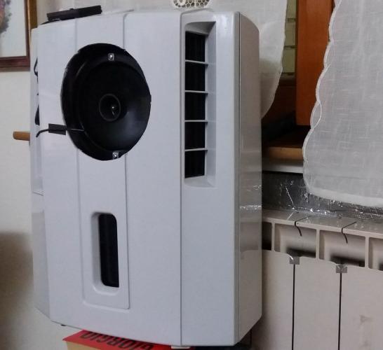

Nel camper ho un Electrolux, mi sembra B1900,  assorbe circa 700W. Ha sempre funzionato in tutti i posti dove sono andato. Tra l'altro lo utilizzo anche in viaggio.  Siccome mi piace sperimentare, ho trovato un deumidificatore, e' stato facile estrarre il radiatore, avendo i tubi lunghi circa 30cm.  L'ho inserito in una scatola con un ventola per raffreddarlo. Lo sto usando nella mia stanza, certo  fa poco, pero' in un camper potrebbe dare un po' di sollievo. Consuma 200W.   Il radiatore e' unito con 2 tubetti di rame, uno da 4 uno da 2mm,  tagliandoli e allungandoli, (poi ricaricando il gas)  si potrebbe fissare al di sotto del pavimento.
La spesa sarebbe limitata, pero' e' necessario un po' di lavoro e conoscenze in materia.20190724_220542a(1).JPG
e' stato facile estrarre il radiatore, avendo i tubi lunghi circa 30cm.  L'ho inserito in una scatola con un ventola per raffreddarlo. Lo sto usando nella mia stanza, certo  fa poco, pero' in un camper potrebbe dare un po' di sollievo. Consuma 200W.   Il radiatore e' unito con 2 tubetti di rame, uno da 4 uno da 2mm,  tagliandoli e allungandoli, (poi ricaricando il gas)  si potrebbe fissare al di sotto del pavimento.  La spesa sarebbe limitata, pero' e' necessario un po' di lavoro e conoscenze in materia.
da ficcare sotto al pianale l'idea potrebbe essere valida ma poi bisognerebbe abbinarci il giusto evaporante e la vedo dura , capisci che su un camper esposto al sole ben poco o nulla farebbe , modificare per modificare allora basterebbe prendere uno split da 6-7000 btu di recupero ma funzionante poi modificare la parte condensante e ficcare il tutto sotto pianale , chiaramente ognuno si prende le proprie responsabilità di quel che fa e modifica
come dissi io una modifica del genera la feci qualche anno fa con eccellenti risultati ma ti confesso che il lavoro non è stata una passeggiata e fa anche parte della mia professione , io utilizzai per una estate poi ho venduto il camper e so che a funzionato per diverse estati , non so dirti se sta ancora funzionando
allora basterebbe prendere uno split da 6-7000 btu di recupero ma funzionante poi modificare la parte condensante e ficcare il tutto sotto pianale , chiaramente ognuno si prende le proprie responsabilità di quel che fa e modifica come dissi io una modifica del genera la feci qualche anno fa con eccellenti risultati ma ti confesso che il lavoro non è stata una passeggiata e fa anche parte della mia professione , io utilizzai per una estate poi ho venduto il camper e so che a funzionato per diverse estati , non so dirti se sta ancora funzionando  mario
 Gia' abbattere un po' di  l'umidità da molto sollievo.  Il condizionatore sul tetto va bene ma e'  rumoroso. Questo che ho acceso qui a fianco sono certo che farebbe molto di piu' di un Viesa, assorbe poca corrente, fa poco rumore e non costa nulla.  Comunque il camper sotto il sole si scalda, ma  meno di un'auto, almeno il mio che e' in vetroresina. il 30% del caldo viene dalla cabina, ma con un telo termico esterno sui vetri e con le  tende della cabina  lo blocchiamo.  Un'altra cosa che aiuta,  ho applicato su tutte le finestra una  pellicola leggermente scura, blocca raggi del sole  e gli sguardi dall'esterno.
