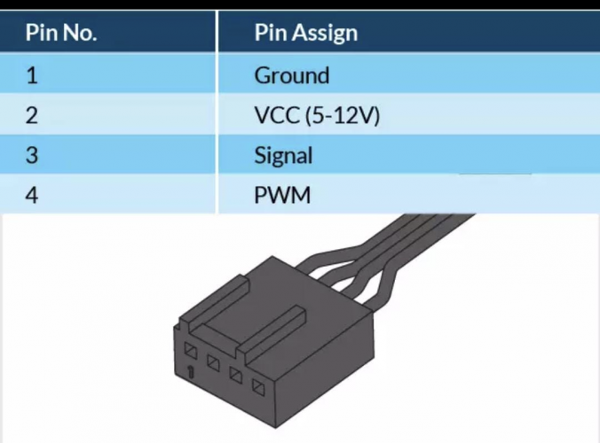

Buongiorno, ho una ventola da utilizzare per raffreddare il compressore di un frigorifero. La ventola ha quattro fili, ovvero quattro PIN. Ma io ne devo utilizzare solo due. Secondo voi quali di questi quattro PIN in fotografia devo utilizzare?

Buongiorno, ho una ventola da utilizzare per raffreddare il compressore di un frigorifero. La ventola ha quattro fili, ovvero quattro PIN. Ma io ne devo utilizzare solo due. Secondo voi quali di questi quattro PIN in fotografia devo utilizzare?  Carlo
Da dove arriva quella ventola?
L'alimentazione sono i PIN 1 (massa) e 2 (+12V)
Potrebbe però essere una ventola dedicata ad un'apparecchio che ne controllava la velocità in PWM, se colleghi i due PIN verifichi se funziona a tutta velocità anche senza il controllo, se non funziona significa che ha bisogno di essere controllata da un circuito esterno in PWM

Sì, ce l'ho qui davanti a me il multimetro. Dovrei cercare di capire anche se sulla nuova ventola il positivo è il PIN uno o il PIN 2...
1 = massa (negativo)
2 = positivo
se hai due fili che arrivano dall'alimentazione nero e rosso, il nero è la massa (negativo) e il rosso è il positivo
1 massa
2 positivo dal frigo
3 e 4 se non vuoi metterci un potenziometro dovrai ponticellarli tra loro.
Altrimenti non gira.

Ponticellarli=collegarli? cioè tolgo la guaina e collego i due fili di rame? ​​​​​
IO ti avevo chiesto di provare a collegare positivo e negativo per verificare se funzionava anche senza i segnali di controllo, mi ero riservato di darti altre informazioni nel caso non avesse funzionato, ad esempio mettere a massa il signal, però se chi ha risposto ha detto di unire i due fili evidentemente conosce quel ventilatore, si intendeva dire di unire i fili 3 e 4 (signal e PWM)
Aspetta Ruby non ho proceduto ancora. Per prima cosa collegherò positivo e negativo. Se vedo che la ventola non performa procedo in altro modo. Non ho proceduto perché prima voglio capire il funzionamento di questo frigorifero con il 12 volt. Ho aperto altro topic perché non trovo la quadra...
Ok, se dopo collegato non gira prova a unire 3 e 4

Buongiorno, ho proceduto collegando all'impianto il positivo e la massa. La ventola gira. Gli altri due fili ovvero gli altri due PIN li ho lasciati scollegati. Le performance di questa ventola sono eccezionali. Praticamente il frigorifero è diventato molto silenzioso. Per collegare i fili uso questi piccoli tubicini con lo stagno incorporato. Li trovo molto comodi.
