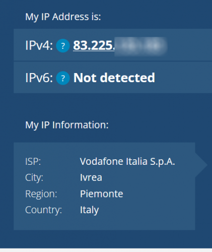

Ciao MarcoBo, scusa se rispondos solo ora ma non leggo spesso il forum. In merito alla tua domanda ti dico che io ho 2 sim diverse una tim e una vodafone con contratto per allarmi/smarthome, a ricarica e su entrambe ho ip pubblico.
Ti lascio 2 immagini dove appurare quello che ti sto dicendo entrambe sono riferite alla scheda che adesso è inserita sul router Mikrotik:2023-12-08_111839_mod.png
e l'ip che rileva whatsmyip che è lo stesso ti assicuro (per ovvie ragioni ho offuscato gli ultimi 2 ottetti):

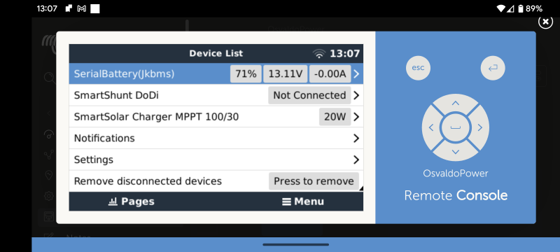

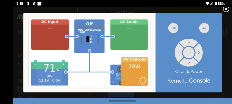

...e visto che ci sono...e che se ne parla anche in questo thread vi condivido la gestione energetica del mio camper tramite raspberry venusOS...:Screenshot_20231208-130721.png
...!!...mi sto accorgendo dalla foto che non c'è comunicazione con lo smartshunt...mmmmmhhhhhh...deve essere l'hub usb da 2 soldi...controllerò...Ciao DODO
