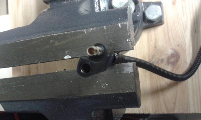

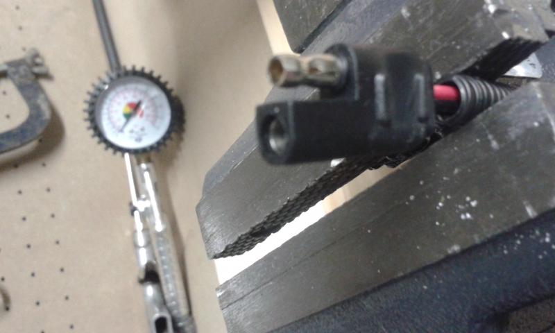

salve ,dovrei trovare  un connettore come da immagine per poterlo innestare al cavo e non saprei dove cercarlo  e mi serve assolutamente per poter collegare il terzo stop posteriore e che sia stagno per stare all'esterno , qualcuno ha idea dove potrei trovarlo o che sigla ha per poterlo reperire?   tante grazie 20200504_193056.jpg20200504_193107.jpg

sembra che si chiami
SAE o SAE2
Renzo
𝓡𝓮𝓷𝔃𝓸
10/01/2019 2372
Inserito il 04/05/2020 alle: 21:23:39
confermo che sono connettori SAE, il problema è che non ho mai trovato la versione da crimpare/saldare, quindi se devi sostituirne uno rotto devi fare una ulteriore connessione, oppure sostituirli con altri tipo EC5 o XT60
