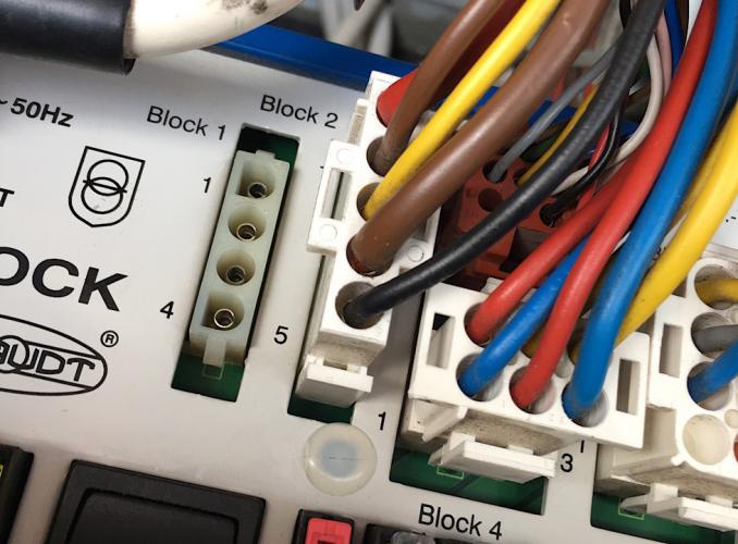

Ciao a tutti, sono in fase conclusiva del passaggio da Agm a litio ed avendo disponibile un CB della Victron volevo connetterlo direttamente alla EBL31 al Block 7, ma ho trovato solo connettori MNL per cavo da 2mmq, volevo usare un cavo da 4/6 mmq, esistono ?

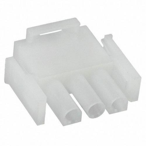

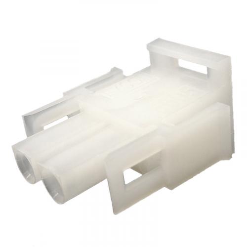

Sulla centralina ci sono i connettori femmina e PIN femmina, quindi nei cavi si usano connettori Maschio con Pin Maschio
Foto generica solo come esempio.
Per esempio per il collegamento del regolatore solare alal EBL, serve un Mate N Lok Maschio a 3 vie con pin Maschio
Per collegare alla EBL un caricabatterie supplementere esterno, per esempio serve un Mate N Lok Maschio a 2 vie con pin maschio.
