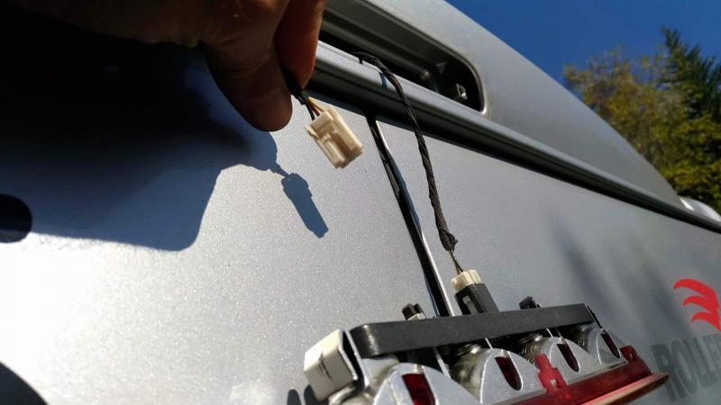

Furgonato su Ducato del 2011, vorrei installare la retrocamera e smontando il terzo stop ho trovato questo connettore.
Qualcuno sa a cosa serve e dove arriva?
I tre fili sono nero, giallo e rosso/verde. La dietro speravo di trovare i cavi predisposti ,ma non credo proprio che suano loro.

Non lo so. Ma io guarderei nei pressi dell'autoradio se c'è quel cavo.

Ciao Gianluca,
purtroppo dovrebbe essere il connettore G041 denominato "plafoniera portellone", pero' i fili che sono segnati (e' un connettore tripolare) sono Nero Bianco e Rosso/Verde, almeno nella doc che ho io.
Il connettore F040 e' quello dello stop con i fili Nero e Bianco/giallo.
Il "vero" connettore per telecamera e' il K151 a 8 poli e credo a questo punto che da te non ci sia.
Renzo.

Si,lo credo anch'io ,  e ti ringrazio per l'immagine.
