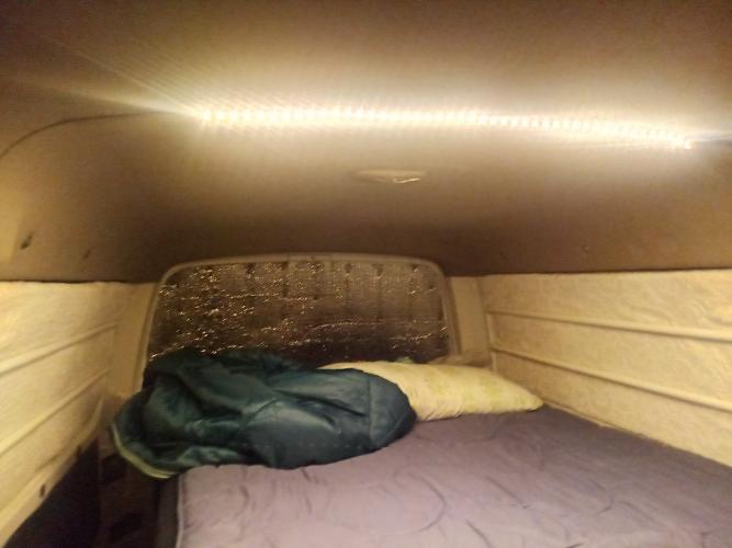

Ciao a tutti , volevo rendervi partecipi della mia nuova installazione di una striscia di led per gli interni del mio furgone .
Avevo gia' postato in passato chiedendo consigli e cosi' ora posso fornirne , come promesso , a chi e' interessato , visto che ho completato il lavoretto giusto stamani .
Le strisce led in commercio da 12V possono essere danneggiate da voltaggi che , con i pannelli solari sui nostri mezzi arrivano spesso a 14,4V ...sebbene le luci verranno accese generalmente quando il sole oramai non irraggia piu' :) ...ma si tratta sempre di avere 13V di alimentazione , ben oltre il voltaggio nominale .
Per evitare quindi problemi , mi sono quindi comprato un trasformatore dc - dc (da pochi euro) con tolleranza in ingresso da 10V a 30V , regolabile in uscita con tensione a piacimento , collegandolo alla batteria servizi (con il solito fusibile ed un interruttore per alimentarlo o meno .
Su Amazon ho avuto problemi a trovare strisce led con colore molto caldo che io prediligo per gli interni e cosi' ho preso una buona cinesata : un piccolo rotolo che puo' essere ritagliato nei punti indicati (circa ogni 5 cm) .
Ho saldato la striscia al cavo per essere collegato all'uscita del trasformatore dc dc , interponendo un ulteriore interruttore (cosi' non mi alzo dal letto e ce l'ho a portata di mano ...sara' il male di avere piu' distante l'altro interruttore per non alimentare il trasformatore , ma anche senza carico non credo sia un problema e nemmeno che mi "consumi" energia in maniera rilevante ...in caso faro' uno sforzo e mi allunghero' di piu' :) .
Ho tagliato quindi una striscia di circa 80 cm , non sapendo se fosse stata sufficiente e con l'opzione di installarne altre in diversi punti ...beh , posso dire invece che e' "pure troppo" !
Avevo regolato l'uscita del trasformatore a 12V misurandolo col tester e posso dire che la luce era davvero eccessiva ...considerate comunque che , come vedrete nella foto , il mio mezzo e' un furgone . quindi il tetto risulta essere molto basso , ma dara' l'idea comunque della luce in caso si voglia montare una striscia anche in verticale in zona cucina o dove si reputa la necessita' di avere piu' luce .
La cosa non certo scontata era l'interrogativo su quanto potesse essere "dimmerata" la luce e cosi' , agendo con il cacciavitino sull'apposita vite del trasformatore , ho diminuito la tensione e fortunatamente posso dire di poter regolare la luce emanata a piacimento , arrivando con progressivita' a qualsiasi intensita' luminosa , fino a spengere i led.
La foto e' stata scattata con il trasformatore regolato a 11V che per i miei gusti , produce ancora troppa luce ...ma in un attimo si puo' fare qualsiasi modifica : ho calamitato il cacciavitino accanto al trasformatore dc dc che e' "a vista" .
Personalmente non andro' a fare continuamente modifiche ma se capita una serata in cui si vuole leggere , la luce sara' diversa da quella che necessitero' per cercare qualcosa o fare un lavoretto di saldatura .
Questo e' il trasformatore dc dc utilizzato
https://www.aliexpress.com/item...
La striscia luminosa non e' piu' sul sito in cui ho fatto l'ordine , comunque si tratta di un piccolo rotolo con lunghezza ordinabile di 2 - 3 - 5 m , con gradazione "warm white" (quella piu' giallina , che preferisco su quella "bianca pura") ed il consumo dichiarato e' di 5W / metro .
Con 12V di alimentazione , io sarei intorno ai 4W totali ma considerando i 10,5V o giu' di li' del mio setup , direi che l'assorbimento sia decisamente basso ...penso consumi di piu' l'allarme .
Un saluto a tutti e buon weekend

controlla gli assorbimenti reali perchè temo che non il trasformatore dc-dc, alla fine ti consuma più la striscia a led ti consuma parecchio. nel mio caso era così, meglio in diretta  e prendere una striscia con i meno lumen/m, se vuoi una luce più soffusa.
in ogni caso non credo che voltaggi di 14v possano rovinarla

Io li ho installati a mano sostituendo le plafoniere al neon, in una ho fatto strisce parallele (in serie, ovvio) per 84 led, in una una cinquantina ed in un'altra una decina di led (vado a memoria). Sono alimentate direttamente (tramite interruttore) dai 12v delle batterie che arrivano, nel mio caso, fino a 14.4 volt. I led non vanno a 12 volt, ma vanno a tensioni fra 2 e 3 volt circa (a seconda del colore), Infatti sono a gruppi di tre in parallelo connessi a resistenze che non fanno altro che ridurre la tensione da 12-15 volt a 2-3 volt. i 3 volt di differenza sui 12 volt (12-15) portano ad una variazione di circa un quarto di volt sui led per cui si potrebbe andare anche sopra i 15 volt. Un singolo led  assorbe 15 milliampere.
Conclusione: quell'alimentatore è inutile, anzi consuma di suo per un servizio non necessario.

La foto e' stata scattata con il trasformatore regolato a 11V che per i miei gusti ...
Non vedo nessuna foto allegata!
09/09/2019 141
Inserito il 14/03/2022 alle: 18:52:02
Per la foto ...ci riprovo : mi sa che non sia andato a buon fine l'upload ...scusate : nemmeno me n'ero accorto !
Nel mio caso , mi risulta molto utile aver inserito il dc - dc , per poter "dimmare" a piacimento l'intensita' della luce : vedo di fare un test non appena ho le batterie servizi super cariche , cosi' da leggere con piu' facilita' l'assorbimento quando accendo la striscia e cerco di capire quanto influisca il trasformatore .
So che i led ovviamente funzionano ad una tensione di pochi volt e come ho detto , quella che ho installato e' una striscia alla quale , appunto , applicando una tensione diversa dalla 12V nominali , ottengo un fascio luminoso che regolo a piacimento .
Circa i led che non si rovinano con i sovravoltaggi ...bene a sapersi : nella peggiore delle ipotesi (cioe' un assorbimento alto per colpa del trasformatore dc - dc ) , potrei decidere di dimezzare la striscia e magari installarne un'altra con interruttori separati , cosi' da avere piu' o meno luce , accendendone una o entrambe .
