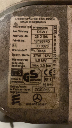

image(4700).png Salve vorrei montare sul mio MB Viano del 2008 questo riscaldatore che era installato su un analogo veicolo del 2007. Avrei un paio di quesiti tecnici: sul mio veicolo è già installato un eber ad aria; posso utilizzare lo stesso attacco al serbatoio con uno sdoppiatore per alimentare laltro  riscaldatore? I riscaldatore che è già installato è attivabile con un telecomando che non uso mai che prevede due semplici tasti uno per accendere l'altro per spegnere e forse con qualche pressione ripetuta si può programmare il numero di ore per cui si desidera lasciarlo acceso. Pensate sia possibile disaccoppiarlo da quello ad aria ed utilizzarlo per quello ad acqua per facilitare l'installazione?
il riscaldatore in oggetto è completo di scarico ma privo dei tubi di collegamento si vedono solo dei mozziconi credo insufficienti. Il venditore dice essere in perfette efficienza quale potrebbe essere un giusto prezzo? È pensabile un'installazione fai da te ? Viceversa che costi potrei andare incontro? Infine, se non pensate sia attivabile col telecomando Mi suggerite che comando utilizzare per l'accensione? A me non serve nessuna funzione particolare solo Accendi Spegni Grazia

Ciao, puoi alimentare il riscaldatore ad acqua prelevando il gasolio con una T dall'impianto esistente, difficile stabilire il prezzo, se garantito, funzionante, revisionato e completo di tutti gli acessori può variare dai 200 ai 250 euro, verifica che sia analogico, che ci sia la pompa dell'acqua e del gasolio, il cablaggio, il silenziatore di scarico e aspirazione, non so dirti se il telecomando può andar bene puoi comunque accenderlo con un semplice interruttore. Se il rivenditore non ti convince contattami. Un saluto Enzo
