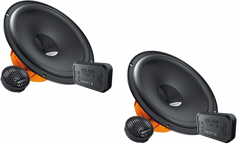

Io sul mio camper, meccanica Ducato x244 ho sostituito le casse sul cruscotto con quelle in portiera.
Mi sono fatto un paio di giri allo sfascio e ho recuperato le griglie originali.
Come sistema audio ho montato questo.
SISTEMA ALTOPARLANTI HERTZ DSK-165.3 SISTEMA A 2 VIE CON 2 WOOFER DA 165 mm E 2 TWEETER (160 W)
Preso come ex demo su noto sito di vendita online. Suonano bene anche in viaggio (tra l'altro non ho nemmeno messo l'insonorizzante). Resa acustica non paragonabile alle casse sul cruscotto.
