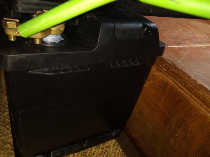

Alvaro visto che hai pratica di batt avviamento come servizi, pensi debba avere qualche accorgimento particolare? Nel senso so che nel vano motore c'è uno scolo con un tubicino se fuoriesce acido...uesta ce l ho dietro il sedile, sul pavimento di linoleum...che nonostante ha 27 è in ottime condizioni ( li facevano proprio tosti!)
Vorrei evitare che succeda qualche dannofrown..posto una foto cosi mi pui spiegare da dove potrebbe malauguratamente uscire liquido..15373582119333873667126704219025.jpg
sedile, sul pavimento di linoleum...che nonostante ha 27 è in ottime condizioni ( li facevano proprio tosti!) Vorrei evitare che succeda qualche danno..posto una foto cosi mi pui spiegare da dove potrebbe malauguratamente uscire liquido..
Da quel foro non esce acido, ma eventualmente gas: idrogeno e ossigeno creati dall'elettrolisi dell'acqua. Gas assolutamente innnoqui, sono presenti nell'aria che respiriamo.
Il gas non di forma sempre, solo se la batteria si scarica in modo errato, e/o si carica in modo errato.
A quel foro va collegato un tubetto, come hai fatto, per scaricare esternamente i gas. Ti consiglio di fare un piccolo foro nel pavimento e portare fuori il tubetto.
Quel tubo di sfogo evita anche che la batteria si gonfi, come succede alle batterie sigillate.

Da quel foro non esce acido, ma eventualmente gas: idrogeno e ossigeno creati dall'elettrolisi dell'acqua. Gas assolutamente innnoqui, sono presenti nell'aria che respiriamo. Il gas non di forma sempre, solo se la batteria
si scarica in modo errato, e/o si carica in modo errato. A quel foro va collegato un tubetto, come hai fatto, per scaricare esternamente i gas. Ti consiglio di fare un piccolo foro nel pavimento e portare fuori il tubetto. Quel tubo di sfogo evita anche che la batteria si gonfi, come succede alle batterie sigillate.
Non penso che forerò il pavimento anche perché fra breve la installerò definitivamente sotto il sedile guida(devo costruire alcuni spessori)...mi terrò i gas in cabina anche perché penso che il regolatore non sbagli mai la carica visto che dopo un paio di ore a 14,4 si mette in mantenimento a 13.8...
ti chiedevo dell aacido perché ho visto che nel vano motore, sicuramente in un lontano passato, sotto il tubicino di scolo qualcosa di corrosivo dev essere uscito perché si vede una macchia di metallo corroso in coincidenza con lo scolo ( forsebuna batteria esaurita,non lo so...)
So che esistono dei contenitori ma serve spazio, magari metto un qualche telo di plastica dove poggerà la batteria, non so..
