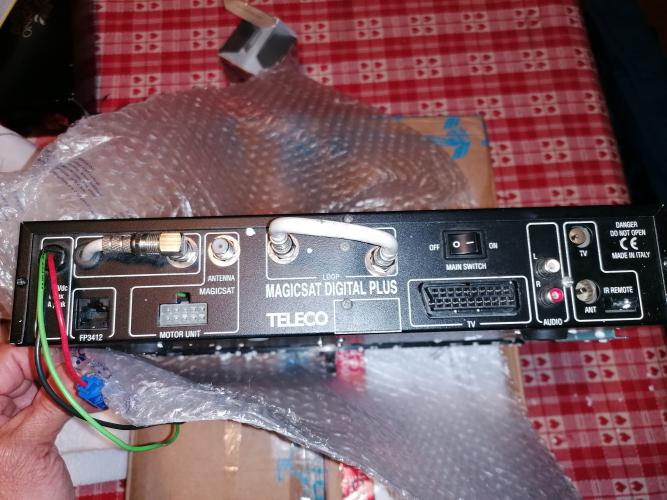

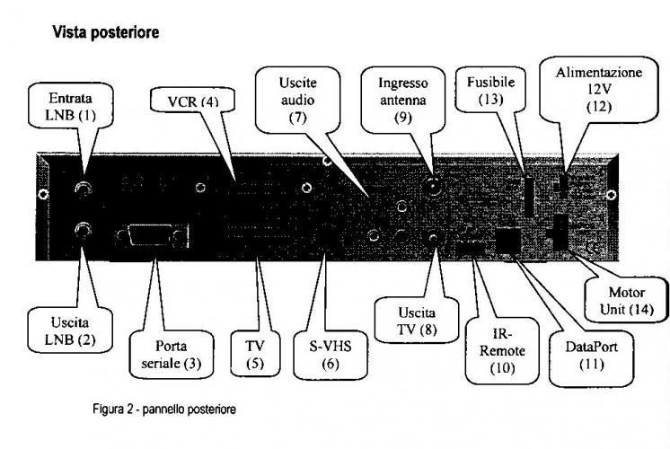

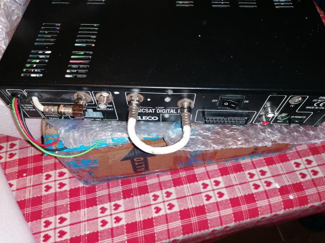

Visto che siamo in argomento, sapreste indicarmi dove collegare il cavo antenna che va alla tv (in sostituzione della scart). Poi cercherò la tvblush
IMG_20211215_180457_resized_20211215_064008994.jpgIMG_20211215_180511_resized_20211215_064009455.jpg

Il mio è diverso, ma per assonanza potrebbe essere quello a destra dove c'è scritto TV. Il mio è a vite.

Mmm. Non credo, in fiera mi avevano detto di scollegare un cavo ed attaccarci quello verso tv ma non avendo capito bene quale chiedo lumi. In pratica penso che si debba bypassare il decoder s1 interno a favore Dell s2 in tv

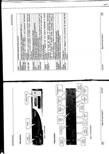

Pessima la mia scansione ma come ti dicevo il mio è diverso. Ho gia la predisposizione con l'attacco n°2.

sul mio impianto è stato semplice ,ho collegato l'uscita della centralina dell'antenna alla tv e il gioco è fatto, per utilizzarla prima accendo l'antenna dal display attendo che abbia puntato il satellite ed accendo la tv ,nel tuo caso temo tu abbia il ricevitore che ti fa anche da centralina per comandare la parabola  spero che dietro abbia il cavo rf passante dove collegarci il cavo antenna della  nuova tv che dovrai acquistare anche la cam HD con scheda HD
