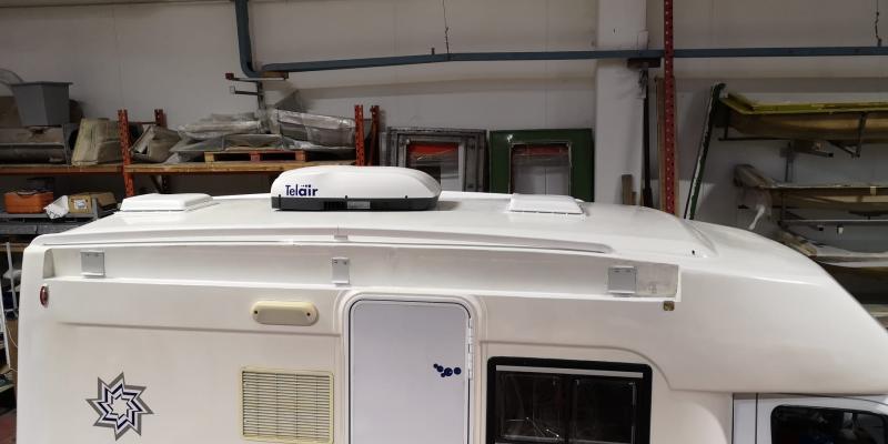

prima di metterlo fisso avevo un portatile, il problema del portatile è che hai aria fredda raso terra e che gira ovunque, con quello fisso, un Telair 5400 è tutta un’altra cosa, imposti la temperatura, raggiunta si spegne, pesca aria in alto ed in un attimo senti i benefici, io lo lascio acceso al minimo anche con la porta aperta, mia moglie all’inizio era contraria ad condi, poi sentita la frescura al rientro di una passeggiata è lei che mi ricorda, hai acceso il condi?

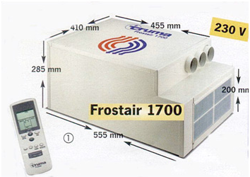

Io ho un Truma Frostair 1700 "da cassapanca" istallato sul pianale con due griglie sotto, verso il baso, per lo smaltimento del calore e le tubazioni che mandano aria fresa nella zona notte in alto e ai piedi in dinette.
Su un furgonato (ben isolato) di 5,99 non avanza nulla...in compenso sono più le volte che la colonnina non regge che quelle in cui ce la fa.

Il clima a tetto fa perdere un oblò e peggiora il baricentro ma non perdi volume di stivaggio e non servono tubazioni.
Quello a cassapanca richiede tubazioni, migliora il baricentro ma perdi stivaggio.
