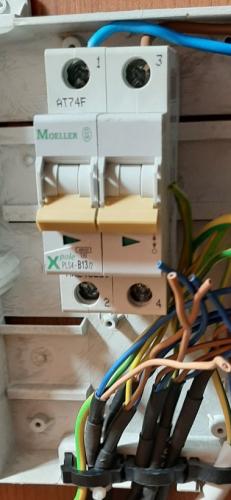

Salve,
sono un possessore di un RimorSuperbrig 678 del 92 2.5 Diesel,1 bs e 1bm e un pannello fotovoltaico
Vi scrivo poiché essendo molto neofita e alle prime armi in termini di camper e affini,volevo approfittare di questo post per chiedervi delle delucidazione e conferme che da un po' di tempo mi balenano in testasurprise.
https://ibb.co/9hmRMMk
https://ibb.co/sKqkp7z
https://ibb.co/wY5ZR0Z
Il mio primo dubbio e sull’effettivo voltaggio del mio pannello fotovoltaico,di cui vi allego foto,che pur arrampicandomi sul tetto e spulciando dappertutto non sono riuscito a trovare alcuna sorta di informazioni,placca o nient’altro; L’unica informazione che ho e posso darvi e riguardo al regolatore : un Votronics MPP130 Duo.
https://ibb.co/H7xPGhF
E da qui il mio secondo dubbio,strettamente legato però al primo,ovvero se questo regolatore è un PWM o un MPPT,e se nel caso conviene cambiarlo con l’aggiunta con uno più performante e moderno e di un altro pannello fotovoltaico.
Grazie mille per l'aiuto che potrete darmi!

Salve, sono un possessore di un RimorSuperbrig 678 del 92 2.5 Diesel,1 bs e 1bm e un pannello fotovoltaico Vi scrivo poiché essendo molto neofita e alle prime armi in termini di camper e affini,volevo approfittare
di questo post per chiedervi delle delucidazione e conferme che da un po' di tempo mi balenano in testa. Il mio primo dubbio e sull’effettivo voltaggio del mio pannello fotovoltaico,di cui vi allego foto,che pur arrampicandomi sul tetto e spulciando dappertutto non sono riuscito a trovare alcuna sorta di informazioni,placca o nient’altro; L’unica informazione che ho e posso darvi e riguardo al regolatore : un Votronics MPP130 Duo. E da qui il mio secondo dubbio,strettamente legato però al primo,ovvero se questo regolatore è un PWM o un MPPT,e se nel caso conviene cambiarlo con l’aggiunta con uno più performante e moderno e di un altro pannello fotovoltaico. Grazie mille per l'aiuto che potrete darmi!
Il regolatore sembrerebbe già un MPPT.
Le celle sul pannello sono 36, quindi la tensione che genera non è alta.
Verifica il prossimo inverno se in caso di meteo "molto sfavorevole" il pannello riesce a erogare una tensione sufficiente a far partire l'elettronica interna la regolatore.
Un amperometro, anche analogico, inserito tra regolatore e batteria, aiuta moltissimo a capire cosa succede.
Marco.

Grazie per la risposta, l'inverno scorso,in giornate con poco sole, nelle poche uscite in libera di  un paio di giorni caduna mi funzionava tutto benissimo all'interno( contando che di corrente ne uso solo per luci ,tv qualche
ora di sera e caricare 2 cellulari). Anche a me sembrava fosse un MPPT,anche se un pò datato come modello,ma mi rimane comunque il non sapere precisamente l'effettivo voltaggio dei pannelli,mono o policristallino a parte;Oserei dire massimo un 100 w . Infatti questo regolatore difetta di non avere un panello test delle batterie,visto che l'unico dispositivo per monitorare queste e il livello delle acque è questo pannello di serie della Rimor Per la macchina avevo preso questo,ma non so se vada bene o voi sapete consigliarmi un altro prodotto. ppx_yo_dt_b_asin_title_o06_s00?ie=UTF8&psc=1
Metti un amperometro per capire quanta corrente eroga il sistema fotovoltaico alle batterie; va installato tra regolatore e batteria dei servizi.
Hai un regolatore MPPT, non importa la tensione del pannello, l'importante è che nei momenti critici (inverno) sia sufficientemente alta da far funzionare il regolatore.
Lo strumento che indica la percentuale di carica della batteria è veramente carino...ricorda però che l'indicazione che da è estremamente imprecisa, quindi si tratta di uno strumento praticamente inutile.
Quello va bene solo se fai visualizzare la tensione in volt con la precisione tipica di una cinesata da 10 euro.
Le batterie è meglio se le tieni sotto controllo con un semplice voltmetro.
... e già che sei a... spendere sostituisci quell'interruttore automatico con un moderno magnetotermico differenziale se, come temo, quello è l'unica protezione del 230 presente a bordo.

Ciao e rigrazie per la risposta, ho capito e concordo pientamente con il tuo discorso,solo che non soveramente  quale amperometro dover mettere( ho provato solo per curisotià  a cercare il pannello test del regolatore
Votronic ma ha un costo talmente sbilanciato rispetto al regolatore in sè che con la stessa cifra ci prendo un Epever30A compreso di tutto). A questo punto ti/vi chiedo se potete voi indirizzarmi su un modello specifico di amperometro,e lo stesso vale per il salvavita,io avevo trovato questi modelli:
I magnetotermici differenziali servono a proteggere, da 40 ampere non protegge nulla...
Deve avere le seguenti caratteristiche
- Potere di interruzione 6000 ampere
- Soglia differenziale 30 milliampere
- Soglia di intervento 16 ampere o anche meno...meglio 10 ampere.
- Deve essere 2P (due poli), 1P+N non va bene perché non puoi sapere qual'è la fase.
Tipo questo:
https://www.bricoman.it/it/int-...
Se li trovi a meno ma sono da 4500 ampere e/o 1P+N sappi che non sono adatti.
Marco.

Se guardi cosa aveva trovato Sasa1985 come magnetotermico differenziale, probabilmente ti preoccupi come ho fatto io.
Quelli scelti erano assolutamente oggetti diversi dal necessario e io temo che il fattore costo sia stato l'unico determinante nella selezione di quegli oggetti.
Due addirittura erano dei differenziali puri, senza limitazione amperometrica.

Grazie per i consigli e scusate per l'inesperienza . Il link al sito di bricoman si apre veramene male ,il sito in generale intendo,e non si vede praticamente nulla se non il titolo del prodotto e il prezzo,caratteristiche
tecniche praticamente nulle. Quindi ho provato a fare la ricerca di altri simili,e ho trovato questo con i parametri che mi hai detto : 2P 10A e 6K 1) 2) 3) 4) Identica difficoltà nel trovare un'amperometro da mettere,visto che in pratica mi  ritrovo solo regolatori con annessi,quindi non penso di aver capito bene che cosa cercare,per ora ho trovato solo questo: crt_ewc_title_dp_1?ie=UTF8&psc=1&smid=A2OVL9PI39G587 crt_ewc_title_dp_2?ie=UTF8&psc=1&smid=A1ALTVO5TQ2H33 sspa_dk_hqp_detail_aax_0?psc=1&spLa=ZW5jcnlwdGVkUXVhbGlmaWVyPUFZV0JIUFcwTVpPM1cmZW5jcnlwdGVkSWQ9QTJVM0dJVkcxMkVDSDEmZW5jcnlwdGVkQWRJZD1BMDI2NDkxNjE4SkxTR1dSUE5TUTkmd2lkZ2V0TmFtZT1zcF9ocXBfc2hhcmVkJmFjdGlvbj1jbGlja1JlZGlyZWN0JmRvTm90TG9nQ2xpY2s9dHJ1ZQ==#customerReviews Spero possiate aiutarmi nella scelta!
 2P 10A e 6K
1) dice che è un differenziale puro ma non magnetotermico, ma è errata la descrizione. il Gewiss  GW94126 va bene SI:
https://www.gewiss.com/ww/it/pr...
2) è un magnetotermico ma non differenziale, quindi NO
3) è un magnetotermico ma non differenziale, quindi NO
4) è un magnetotermico ma non differenziale, quindi NO
Amperometro
1) 100 ampere sono troppe.
2) 100 ampere sono troppe.
3) 50 ampere va già meglio, diciamo SI ma ricorda che lo strumento arriva predisposto per 100 A, se vuoi visualizzare la corrente del valore corretto con uno shunt da 50 ampere devi settare lo strumento di conseguenza; presumo sia un setup da fare.
il 3) è lo stesso strumento, probabilmente cambia solo lo shunt e il settaggio manuale che deve essere fatto per impostarlo... chissà se funziona anche con shunt di valore inferiore, cioè se il setup prevede più scelte possibili per poter usare lo strumento con qualsiasi shunt amperometrico.
Marco.
