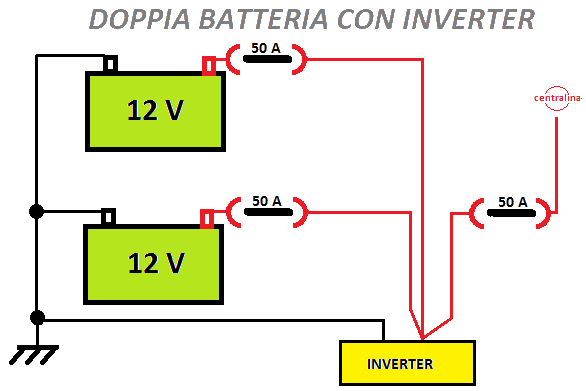

Lo schema del parallelo delle batterie con inverter era questo:
Ogni batteria è protetta da un fusibile da 50 Ampere, ma l'inverter può contare su una corrente fino a 100 Ampere.
Dove vedi il fusibile da 50 Ampere che va alla centralina devi capire com'è fatto il tuo camper, sarà il filo che ora va alla BS.
