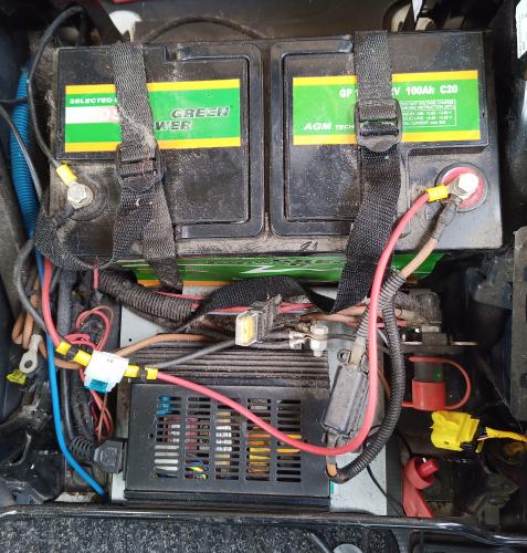

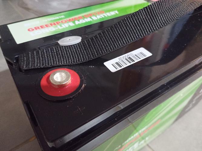

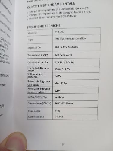

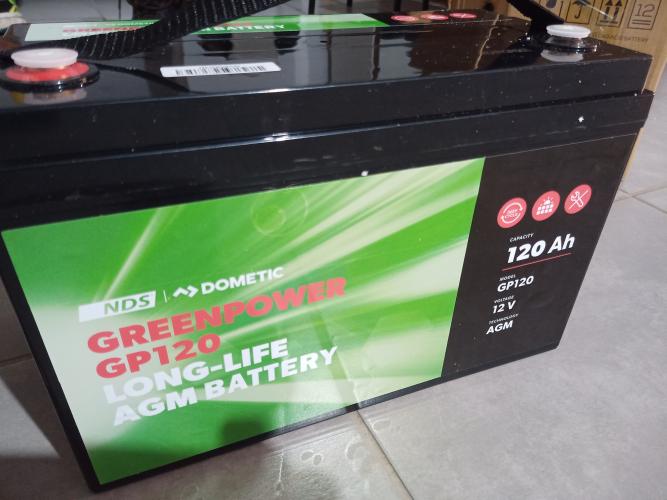

Buongiorno a tutti. Questo weekend installerò la nuova batteria servizi agm da 120(foto) che sostituirà la vecchi da 100. Mi servirebbe sapere come devo procedere per la carica.
Collego il camper alla rete? Collego la batteria ad un carica batterie (foto 2 e 3)? Quanto tempo?
Nel primo caso mi sentirei più sicuro perché c'è il caricabatterie adatto.

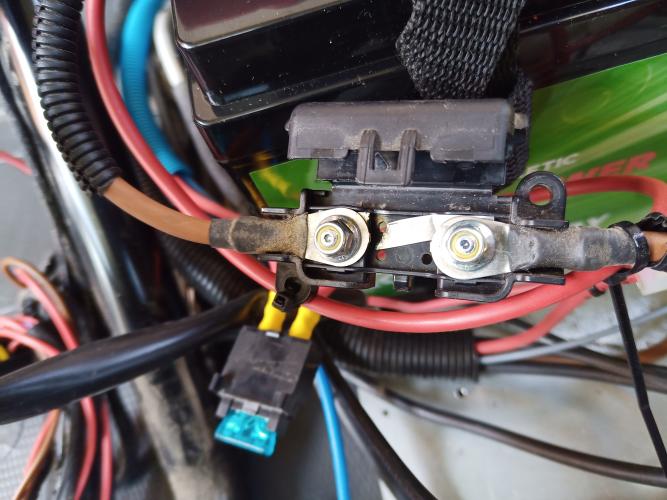

I morsetti che sono collegati ai poli della vecchia batteria, come li collego sulla nuova che ha i pili a vite con bullone ( foto 4)? Bastano avvitarci sopra i morsetti con i suoi bulloni?

Basta semplicemente togliere i vecchi morsetti e collegare i cavi direttamente ai rispettivi poli sulla batteria e collegare il camper alla 230V, quel caricabatteria puoi utilizzarlo per un emergenza o per ricaricare la BM, per la durata che dirti, fino a quando la batteria sarà carica, finora come hai fatto?
Ho letto su altro post che la batteria e' stata prodotta quest'anno, bene.

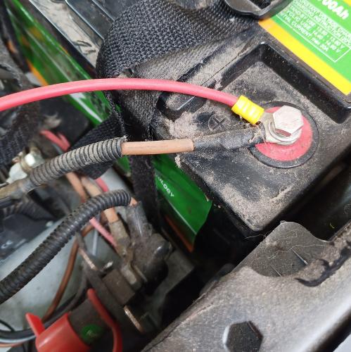

la vecchia batteria è una AGM? (mi pare di ricordare di sì)
Magari metti una foto dei poli per aiutarti a capire meglio come devi fare, ma se è sempre una GP la connessione mi pare la stessa.
Per la ricarica puoi tranquillamente procedere con il CB del mezzo senza alcun problema, sempre sia settato per AGM.

Ottima batteria !
Puoi fare come preferisci e come ti hanno già scritto i colleghi. Io se devo sostituire una batteria faccio così:
La carico con un caricabatterie simile a quello che hai fotografato. Quando la batteria sarà carica, il caricatore andrà in mantenimento o in stoccaggio, comunque fa accendere una lucina verde o ti fa capire che il suo lavoro l'ha finito. A quel punto stacco il caricabatterie e posiziono la batteria nella sua sede.  Di seguito collego i poli, prima il positivo e poi il negativo. Se temo il contatto dei poli con qualche altro oggetto, (tipo una chiave o comunque un oggetto che può condurre elettricità, attacco sulle viti che fissano i cavi e sui poli, un pezzo di nastro isolante. Avendo lo staccabatterie sulle BS faccio tutte queste operazioni con il circuito staccato dalle batterie. Se dovessi aver cambiato tecnologia di batteria da acido libero o Gel ad AGM, vado a verificare i settaggi di Caricabatterie, Regolatore di tensione del fotovoltaico, eventuali generatori.
Per risponderti relativamente ai cavi dovresti fotografarci gli attuali terminali dei tuoi cavi.

Ok perfetto. Fin'ora ho sempre collegato il camper alla rete, ma non ho mai dovuto collegare una batteria per la prima volta sotto carica.
Si la batteria è di produzione recente. Mi ero informato prima di acquistarla e mi hanno detto che ricevono batterie sempre aggiornate ogni 3/4 settimane

la vecchia batteria è una AGM? (mi pare di ricordare di sì) Magari metti una foto dei poli per aiutarti a capire meglio come devi fare, ma se è sempre una GP la connessione mi pare la stessa. Per la ricarica puoi tranquillamente procedere con il CB del mezzo senza alcun problema, sempre sia settato per AGM.
È sempre agm. Ho visto adesso e confermo che ha gli stessi attacchi, quindi ho risolto, smonto e rimonto sulla nuova

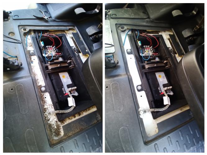

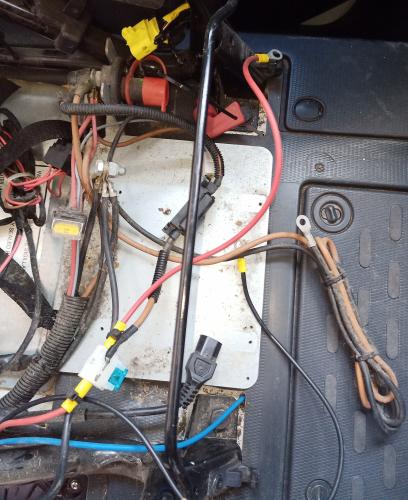

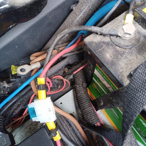

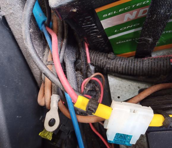

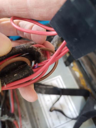

Situazione attuale sotto sedile. Ho notato che dai due poli partono due cavi in più. Marrone positivo e nero negativo. Entrambi finisco arrotolati e vuoti. Credo che probabilmente erano i cavi per una batteria in paralleloIMG_20251016_135902.jpgIMG_20251016_140503.jpgIMG_20251016_140508.jpgIMG_20251016_140518(1).jpg
31/03/2004 21022
Inserito il 16/10/2025 alle: 14:24:36
In risposta al messaggio di Dado1481 del 16/10/2025 alle 14:14:39
bene.
Mi sembrano cavi un po' troppo corti per poter arrivare ad un'altra batteria, almeno così pare dalla foto...
Ti darei anche questo consiglio, perchè vedo cavi i quali non paiono di grossa sezione... sempre stando alle foto...
Controlla che a motore acceso e anche con frigo acceso arrivi sulla batteria una tensione di almeno 14V, altrimenti durante la marcia quella batteria si scarica e si rovina in fretta.

Inserito il 16/10/2025 alle: 14:24:46
Quindi se misuri con  un tester quei 2 fili aggiuntivi trovi tensione ? Beh, meglio non collegarli alla nuova batteria eliminandoli da sotto il sedile. Ti rinnovo il consiglio di coprire le viti ed i poli della nuova batteria con un pezzo di nastro isolante. Sarebbe interessante anche sapere dove va quel rosa che parte dal positivo...

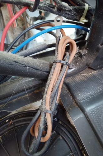

Inserito il 16/10/2025 alle: 22:10:51
In risposta al messaggio di Laikone del 16/10/2025 alle 14:24:36
bene. Mi sembrano cavi un po' troppo corti per poter arrivare ad un'altra batteria, almeno così pare dalla foto... Ti darei anche questo consiglio, perchè vedo cavi i quali non paiono di grossa sezione... sempre stando
alle foto... Controlla che a motore acceso e anche con frigo acceso arrivi sulla batteria una tensione di almeno 14V, altrimenti durante la marcia quella batteria si scarica e si rovina in fretta.
Li ho allungati e sono giusti per mettere una batteria in parallelo dietro il sedile. Non arrivano sotto l'altro sedile.
Controllerò la tensione appena sistemo tutto

Inserito il 16/10/2025 alle: 22:16:36
In risposta al messaggio di Paolo62 del 16/10/2025 alle 14:24:46
Si, perché sono collegati insieme agli altri e vanno ai due poli. Ma domani faccio pulizia ed elimino quello che non serve come questo cavi. Tanto anche se docidessi di mettere una seconda batteria, mi servirebbero più lunghi per portarli sotto il sedile passeggero  IMG_20251016_172221.jpgIMG_20251016_172332.jpg

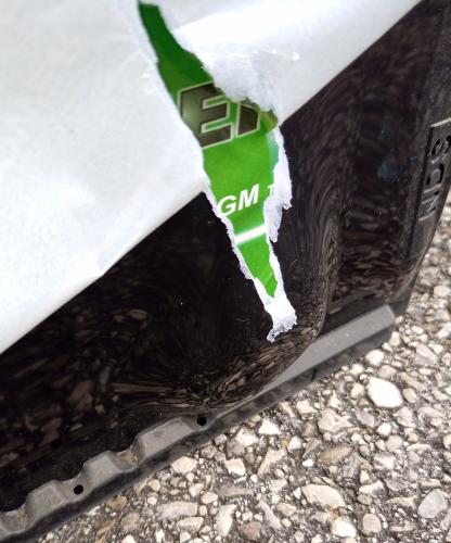

Inserito il 16/10/2025 alle: 22:30:32
Comunque la batteria che ho tolto presentava una bella pancia nascosta dall' adesivo e dal carica batterie. Secondo la mia ignoranza può essere dovuto dagli anni, perché è del 2015, quindi credo sia la batteria che è stata montata di serie. Io credevo avesse al massimo 4o 5 anni invece ne ha 10 frown. Secondo voi può essere dovuto all'età?IMG_20251016_141612.jpg

Inserito il 17/10/2025 alle: 08:19:19
In risposta al messaggio di Dado1481 del 16/10/2025 alle 22:30:32
Comunque la batteria che ho tolto presentava una bella pancia nascosta dall' adesivo e dal carica batterie. Secondo la mia ignoranza può essere dovuto dagli anni, perché è del 2015, quindi credo sia la batteria che è stata montata di serie. Io credevo avesse al massimo 4o 5 anni invece ne ha 10 . Secondo voi può essere dovuto all'età?
10 anni di batteria non sono pochi e ci sta possa essersi rotta.
Solitamente, quando accade ciò che si vede in foto, è perchè un elemento è andato in corto generando calore mentre il CB è collegato. Per questo motivo dico da sempre di NON LASCIARE MAI il mezzo collegato h24 alla rete 230V.
Nel complesso, elimina cavi inutilizzati, dai una bella pulita e monta la nuova batteria.

Inserito il 17/10/2025 alle: 09:29:04
In risposta al messaggio di Laikone del 17/10/2025 alle 08:19:19
10 anni di batteria non sono pochi e ci sta possa essersi rotta. Solitamente, quando accade ciò che si vede in foto, è perchè un elemento è andato in corto generando calore mentre il CB è collegato. Per questo motivo
dico da sempre di NON LASCIARE MAI il mezzo collegato h24 alla rete 230V. Nel complesso, elimina cavi inutilizzati, dai una bella pulita e monta la nuova batteria. Non sei l'unico che utilizza NDS come batteria e che si trova bene; ricorda comunque di controllare la tensione da alternatore a motore acceso, perchè nel 90% dei casi è per questo che la si perde prematuramente.
Infatti quando lo lascio in rimessaggio, non lo metto mai sotto carica lasciandolo li per una settimana, come ho visto fare a molti, ma stacco anche le BT. Però è anche vero che quando vai in una struttura, lo lasci collegato alla colonnina anche per più giorni. Come si fa in quel caso?

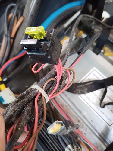

Per i cavi ho già iniziato a eliminare quelli inutilizzati, devo capire altri sotto fusibile a cosa servono (foto) e oggi darò una bella pulita generale

Inserito il 17/10/2025 alle: 11:21:42
In risposta al messaggio di Dado1481 del 17/10/2025 alle 09:29:04
alla colonnina anche per più giorni. Come si fa in quel caso? Per i cavi ho già iniziato a eliminare quelli inutilizzati, devo capire altri sotto fusibile a cosa servono (foto) e oggi darò una bella pulita generale  Oggi pomeriggio la metto sotto carica con il CB e appena la istallato controllo la tensione
quando vai in una struttura non puoi farne a meno, ma è anche vero che il mezzo è da te presidiato o comunque in zona è sempre presente qualcuno; cosa molto diversa in rimessaggio...
gli altri cavi sono una incognita... devi controllarli tutti uno alla volta

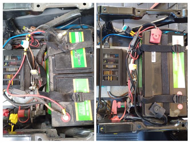

20251019_001547-COLLAGE.jpgPiano piano si inizia a vedere la lucelaugh20251018_225928-COLLAGE.jpg
aggiungo una nota a margine che mi piacerebbe cercare di capire nel dettaglio...
La mia prima batteria NDS l'ho acquistata un marea di anni fa e non era come quella che avevi installato tu, parlo della forma della scatola, la mia era come quella che hai installato adesso.
Riesci a vedere una data sulla batteria vecchia? Giusto per capire l'età?
PS: stai facendo un buon lavoro, ma mi raccomando, controlla la tensione che arriva sulla batteria a motore acceso e frigo acceso se è un trivalente.

Una domanda riguardo al fusibile che c'è sul positivo, (la foto è vecchia). Vorrei comprarne altri per scorta ma ho visto che c'è ne sono di vari tipi e non so quali prendere e visto che devo fare acquisti, vorrei capire se magari è meglio mettere un porta fusibile nuovo di un altro modello e se si quale. Perché questi mi sembrano molto delicatiIMG_20251018_122512.jpg
