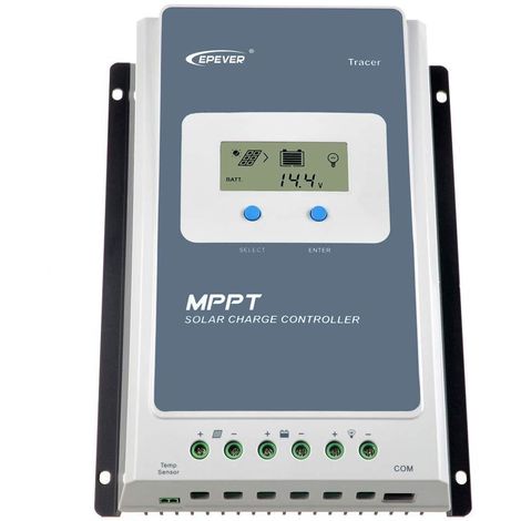

Ma avete le misure dei pannelli per watt?
e come regolatore può andare bene questo è un 30a regolatore-di-carica-mppt-30a-epsolar-tracer-3210an-camper-baita-fotovoltaico-P-2895680-14865806_1.jpg
13/01/2006 25431
Inserito il 13/07/2020 alle: 12:01:51
In risposta al messaggio di Bolt2019 del 13/07/2020 alle 11:46:15
Ma avete le misure dei pannelli per watt? e come regolatore può andare bene questo è un 30a
Certo che va bene.
Dalla foto si vede (in basso) che dietro ci sono delle alette di raffreddamento, posizionalo come nella foto per favorire il flusso naturale dell'aria dal basso verso l'alto, magari distanziando il regolatore dalla parete usando 4 distanziatori sotto le 4 viti che lo fissano per lasciare più spazio all'aria che deve poter scorrere liberamente.
Marco.
