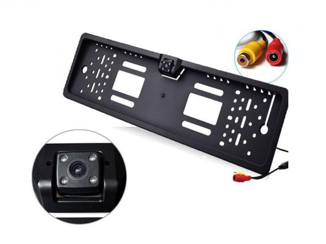

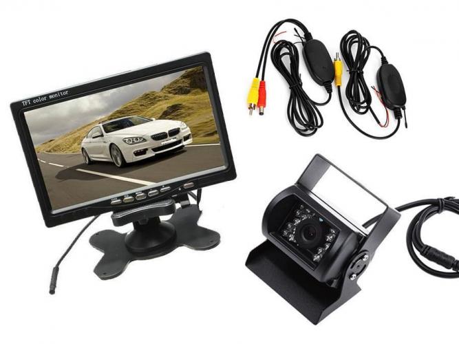

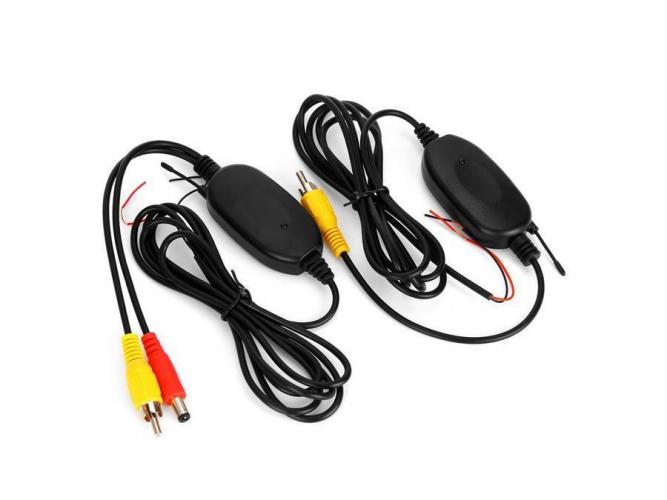

Prima di acquistare due retrocamere ed un monitor collegati in wireless c'è qualcuno che può togliermi un dubbio.
I collegamenti wireless delle due retrocamere collegate al monitor vanno in conflitto tra di loro?
Allego le foto degli oggetti che vorrei acquistare.
Ringrazio tutti quelli che mi risponderanno.
Saluti
Claudio

Sarò breve: lascia perdere il wireless. Funziona poco e male.
1000 volte meglio la versione con i cavi.
Ti consiglio questa :
http://www.ebay.it/itm/TELECAME...
e questo:
https://www.ebay.it/itm/SPECCHI...
Li ho sul mio furgonato e funzionano perfettamente. Il monitor ha 2 ingressi video e ci puoi attaccare anche un'altra sorgente a tua scelta.
Nel caso tu non abbia più il terzo stop originale prendi una telecamera da incasso in modo che non abbia cavi in esterno che con il tempo si induriscono e nelle crepe poi entrano umidità ed acqua e tutto non funziona più.

Quoto quanto detto da Sergio: il wireless lascialo perdere.
Io ho 2 telecamere cablate e funzionano a meraviglia, inoltre ho i sensori di parcheggio wireless: nonostante non debbano trasferire un segnale video, funzionano poco bene.
Tanto, alla fine, dovrai pur alimentarle no?!

Confermo. Le wireless non funzionano bene. Via cavo ed hai sempre il segnale pulito. Io ne ho due montate come retrocamera ed una per gli scarichi delle grigie. Le retrocamere sono una in alto ed una sulla targa. Con quella in alto, e più in alto è e meglio rende, posso accostare al centimetro dell'ostacolo. Con quella sulla targa ci faccio poco più di niente perché per il parcheggio di precisione è inutile, per vedere chi ci segue pure; l'unica utilità è nel caso dovessi fare retromarcia in fretta per cui un colpo d'occhio e vedo se c'è qualcuno dietro; ovviamente, per questo servizio, deve essere sempre accesa altrimenti prima che si accende e connette, ho già fatto retromarcia e danni. Altro ovviamente, ho anche due monitor, su uno la retrocamera in alto e quella sotto il pianale, sull'altro monitor quella sulla targa. Si accendono automaticamente quando accendo il motore e posso anche accenderle manualmente a motore spento e posso spegnerle a motore acceso

Confermo quanto detto dagli altri, lascia perdere il wireless, solo rogne.
