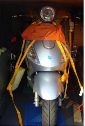

170 mi sembra tanto, comunque passa, perché il manubrio entra prima della ruota, ovviamente devi provare
In alternativa con un laccio a cricchetto abbassi la forcella e passa agile
Se guardi la foto c’è un laccio che va dal manubrio a sotto la forcella (che è vuota) stringendo il laccio la forcella si abbassa

Devi farlo entrare dall’altro sportello
Lo carichi spingendolo al contrario (a meno che non hai il portamoto interno, quattro lacci a cricchetto, freni lo scooter ed il gioco è fatto
Potresti anche mettere degli specchietti ripiegabili cosi non stai a smontarli (ma dipende dalle altezze)

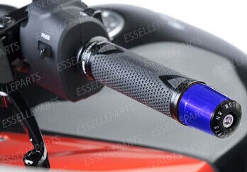

devi togliere i "contrappesi" alle manopole, vedrai che passi, anche se di misura

Ho visto più di qualcuno aver questo problema e caricare lo scooter con la pedana non messa al centro della porta ma spostata a dx o a sx in modo che una volta puntata la ruota anteriore nel gavone sterzando dal lato opposto della pedana si riesce a mettere di traverso il manubrio recuperando qualche cm e riuscendo ad entrare (entro prima con una manopola avanzo  , sterzo e poi entro con l'altra) e raddrizzo lo scooter all'interno del garage.
certo..è un cinema ma ce la si fa se mancano anche fino a 10 cm.
Certo..non devi avere dentro il binario che ti obbliga a tenere lo scooter dritto.

Fidatevi che ci passa, basta passare dalla porta più larga e mettere il laccio come ho detto
Il mio garage era 105 e lo scooter 115, anche perché dentro è 1-2 centimetri più alto
