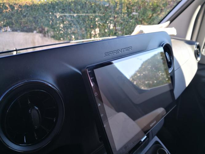

IMG_20200106_142528.jpgSu Amazon ho trovato e istallato questo, Xomax,XM-2VN1003  ,lo dava in offerta a 129€,ha praticamente tutto compreso navigatore che funziona bene,ho dovuto lavorarci un po per installarlo,ma il risultato mi soddisfa,particolare non da poco ha il doppio ingresso per due telecamere.

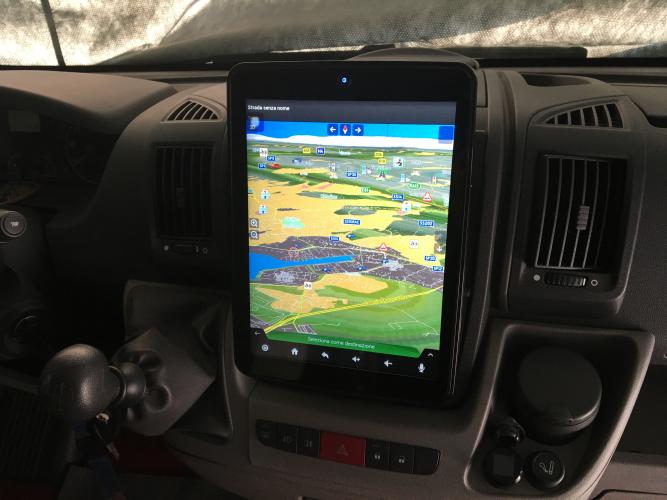

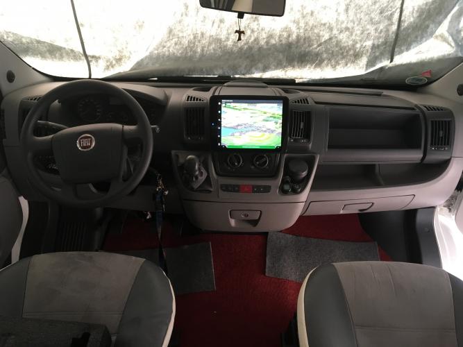

Io ho installato una radio di questa marca, un modello  simile
https://www.amazon.it/XOMAX-XM-...
In pratica e' un tablet Android e ci puoi fare piu' o meno tutto quello che e' possibile fare con un tablet Android, piu' alcune funzioni specifiche.
Quindi puoi caricarci tutte le applicazioni preferite.
Il Dab+ l'ho sostituito con l' applicazione Radioplayer, che raccoglie tutte le piu' importanti stazioni italiane.
Qualita' digitale e nessuna interruzione.
Ovviamente e' necessaria una connessione dati.
Il consumo dati e' irrilevante
Qualsiasi modello tu scelga, e' fondamentale che abbia almeno 2 o piu' giga di ram.
In precedenza avevo un modello sempre Android ma con un solo giga di ram ma era lentissimo, praticamente inutilizzabile.

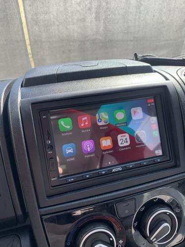

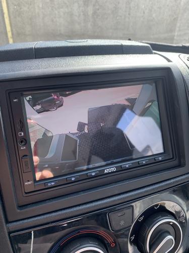

Io ho appena installato l'Autoradio ATOTO 2 Din - SA102 Starter
Funziona Carplay e Retrocamera che erano le cose che volevo.

Su Amazon ho trovato e istallato questo, Xomax,XM-2VN1003  ,lo dava in offerta a 129€,ha praticamente tutto compreso navigatore che funziona bene,ho dovuto lavorarci un po per installarlo,ma il risultato mi soddisfa,particolare non da poco ha il doppio ingresso per due telecamere.  Roberto
Anch'io Xomax ... confermo buon prodotto e molto completo e ampliabile ... e poi le mappe le le carichi tu ...

Io ho appena installato l'Autoradio ATOTO 2 Din - SA102 Starter Funziona Carplay e Retrocamera che erano le cose che volevo.
Ciao, anch'io ho appena montato una Atoto...due cose volevo chiederti:
- con le mascherine come ti sei trovato? Ho dovuto levigare un pò quella più grande per farla calzare correttamente tra la radio e la mascherina di adattamento;
- quale cavo ISO hai utilizzato? Nella confezione della radio ne hanno messi di due tipi...
Grazie.

In risposta al messaggio di spadiz del 06/04/2021 alle 23:43:05
Ciao, anch'io ho appena montato una Atoto...due cose volevo chiederti: - con le mascherine come ti sei trovato? Ho dovuto levigare un pò quella più grande per farla calzare correttamente tra la radio e la mascherina di adattamento; - quale cavo ISO hai utilizzato? Nella confezione della radio ne hanno messi di due tipi... Grazie.
si... sistema operativo android 8.1 oreo ... mappe su sd  ... io uso IGO World ... ma puoi mettere quello che vuoi ... APPLE Car PLay .. per la gestione della retrocamera posteriore, si attiva con retro (ma io ho anche interruttore separato) e quella anteriore da menu ... interfacciabile anche con comandi al volante (che io non ho) ... wifi e BT ... unico neo: collegato il SUB ... ha fruscio di sottofondo ... ma penso dipenda da schermatura ingressi ... provato anche con filtri e masse ... va bene per quello che costa (pagata € 200) ... ovvio non paragonabile con SONY/Pioneer/Alpine citati da altri in questa discussione (e anche da me presi in considerazione): se facessi 50.000 km all'anno col camper rifarei da zero impianto stereo, investendo di più per una migliore qualità del suono (Cerwing-Vega, JBL, CIare ... HarmanKArdon, insonorizzazione portiere ecc...)
